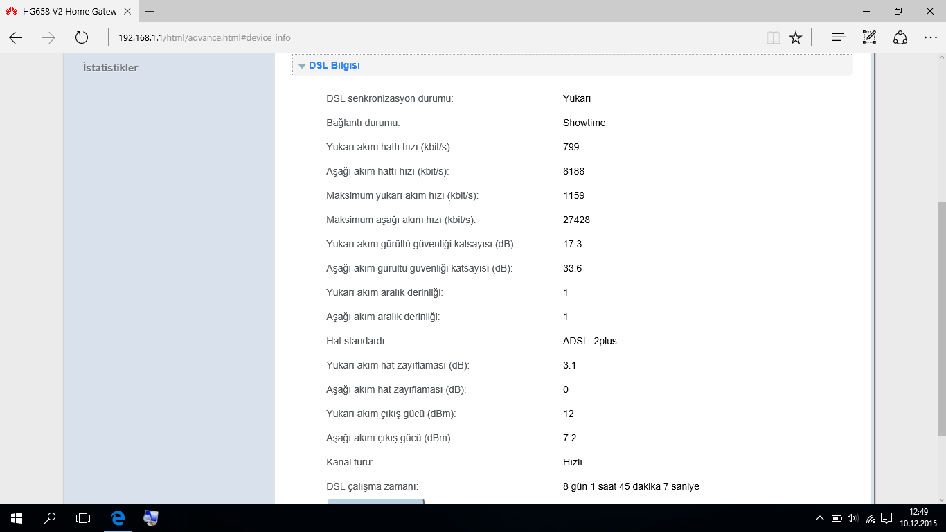

Ekli dosyayı görüntüle 14866Ekli dosyayı görüntüle 14866Hocam merhaba,
Hat değerlerime bakarak bir fikir verebilir misiniz?
Benim evim 2013 yapımı ve santrale yaklaşık 3 km uzakta. Bu durumda 4,5 mbit internet alabiliyordum. Tam 8 aylık uğraştan sonra yan binada fiber sistem varmış ve oradan bize hat çektirdim. Ondan sonra bu değerleri aldım ve 16 mbit paketten 14 Mbps download yapabiliyorum(1600 kb/s).
Vodafone ve Ttnet ile görüştüm. Vodafone benim sistemimin yalnızca fiber olarak kullanılabileceğini ve adsl kullanamayacağımı söyledi. Teknik olarak imkansız dedi ama ben halen adsl modem ile kullanıyorum. TTnet ise 20 mbit fibernet pakete geçmemi öneriyor ancak taahhüt bitmesine 8 ay var, bu yüzden bekliyorum.
Bu hattan fibere nasıl geçe bilirim? Yan binada apartmanın içine kadar fiber kablolar giriyor ama benim binaya bakır kablolar gelmekte. Acaba bizim binaya da fiber mi getirecekler fibernete geçersem? Benim hattın fibere geçsem en çok kaç destekleyebileceğini söyleye bilirmisiniz?
Upload hızı konusunda da Vodafone 86mbit down- 4mbit up verebileceğini söylemesine rağmen TTnet ilçedeki ağ şefi Vodafone'un ilçede altyapısı olmadığını ve TTnet altyapısından verebileceğini, TTnet'inde maximum 2 mbit upload verdiğini söyledi. Acaba Vodafone durumdan bihaber mi? Yoksa TTnet sırf Vodafone'a geçmeyeyim diye beni mi fişliyor?
Sorular biraz çok oldu ama gerçekten bu hattı buraya çektirebilmek için çok uğraştım ve yeni aldığım evde düzgün bir bağlantı kullanmak istiyorum. Şimdiden vereceğiniz cevaplar için teşekkür ederim. :)
Öncelikle hat değerleriniz mükemmel ama sizin modeminizi değiştirmeniz gerekiyor.
Airties air 5650 veya air 5760 alın keyfinize göre
hem fiber hem adsl hem vdsl 3 destegide sunar
size telekom eğer binaya kadar cat6 kablo ile ethernet verirse modemin wan portuna tkaarak max 100 mbps hıza çıkabilirsiniz. buna biz gerçek fiber deriz ve standart olacak 5 mbps upload verirleri (gerçek fiber budur)
ama adsl altyapısı üzerinden yani bakır kablo üzerinden fiber vermek isterlerse sinyal VDSL2 olur ve bundad 100 mbps download hızına çıkabilirsniz 2 mbps upload verirler size (gerçek fiberle arasındaki fark pingdir)
Normal bu sekilde kullanırsanız 20 mbps verirler 1 mbps uploadınız olur (aşırı ping olur tavsiye etmem)
Siz şimdi sadece modeminizi deiştirin 8Ay bekleyin yada tahaddütü feshedin
ve fiberpaketne geçmeyi isteyin telekom eğer cat6 kablo çekerse dairene kadar
ne mutlu sana gerçek fiber odur (FIBERNET Diye Geçer)
ama aynı altyapı üzerinden fiber vremek isterlerse VDSL2 olur bunada şükür de :D (HIPERNET Diye Geçer)
ama bu altyapıdan baska bir hız sunamayız derlerse o zaman eyvahh :D (ADSL Diye Geçer)

Ttnet kullanıcılarına 2 mbit Upload hızı verirken ttnet altyapısını kullanan vodafonenetin 4 mbit Upload verdiğini donanimhaberde duymuştum. Bence vodafone alın derim.
TTnet altyapısı yoktur..
Türk telekomun altyapısı vardır ve türk telekomun kurduğu kendi bünyesindeki şirkette TTnet'dir.
Yani TürkTelekom NET diyede geçebilir :)
Vodafoneye 4 mbps vereceklerini zannetmem o fiber içindir bence.
Hipernet için değil

Hocam rica etsem benim hattın değerlerine de bakarak maksimum ne kadar hız alacağımı söyleyebilir misiniz ?
Ekli dosyayı görüntüle 15031
16 mbps yi kopma olmadan alabilrsiniz hattınız suan 12 mbps zayıflama ve hız kayıplarını ortaya katarsak hız testinde 9.90 mbps civarı alırsınız :)
ama hatınızı 16 mbps ye cıkarttırırsanız 13 mbps garanti alırsınız hız testinde

Hocam telekom altyapısıyla verilen internetlerin fiber-hiper 2 mbit upload diye biliyorum. Daha yüksek upload verilen yukarıda bahsettiğiniz 5mbit internet paketi hangi İSS'de ve hangi paket ile veriliyor bilgi verebilir misiniz?
5 mbps uploadı fibernet verir ve fibernet olarak bağlıysanız ttnet ve süperonline size 5 mbps verecektir.
ama bence süperonlineye geçin onda upload hızı arttırma seçenegi var yani günlük upload arttırma diye ufak tefek kampanyaları oluyor :)

****** INP: 0.5 symbols 1.0 symbols
Total Attenuation: 13.5 dB 29.6 dB
Attainable Net Data Rate: 1.024 Mbps 15.456 Mbps
Hattın berbat kalitede diyebilirim galiba ek kablo vs var kaldırmıyor hızı kablolar. bendede olmuştu 16 MB internet açtırttım kaldırmadı koptu durdu 13'e çektiler geri şuan kopma yaşamıyorum. ve modemin huawei ise boşta kopar :D
Remzi Kurcan
20 Mart 2016
25
29
ADSL Training Status: Showtime
Mode: ADSL2+
Traffic Type: ATM Mode
Link Uptime: 0 day: 9 hours: 12 minutes
ADSL Port Details Upstream Downstream
Line Rate: 0.807 Mbps 8.223 Mbps
****** Net Data Rate: 0.799 Mbps 8.191 Mbps
Trellis Coding: ON ON
SNR Margin: 12.1 dB 5.8 dB
****** Delay: 0 ms 0 ms
Transmit Power: 12.4 dBm 19.3 dBm
Receive Power: 4.7 dBm 4.7 dBm
****** INP: 0.0 symbols 0.0 symbols
Total Attenuation: 22.2 dB 38.5 dB
Attainable Net Data Rate: 1.023 Mbps 8.000 Mbps
Şuan en iyi halde olduğunu sanıyorum.
