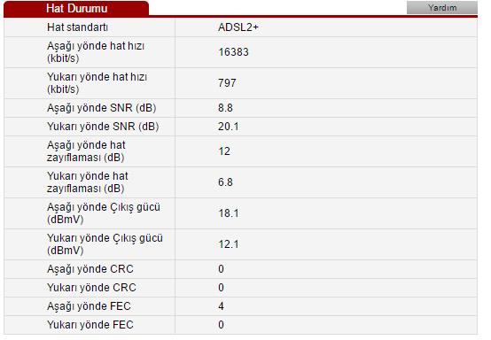

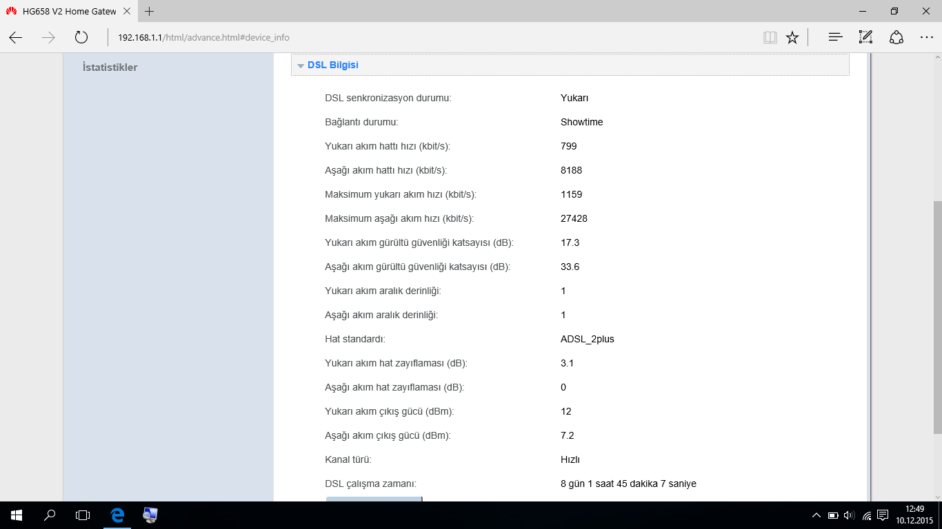

İyi günler arkadaşlar. Hattım 16 Mbps kadar ama 3 aydır akk dolmadan 600 kb indirme yapıyordu. Ttneti arayıp eve geldiler, arıza giderildi şimdi de 800 kb indirme yapıyor. Önceden 1.5 mb kadar hız alıyordum. Sıkıntı nerededir. Yardımlarınız için teşekkürler. 1. Resim arızalı 2. resim arızasız halidir.
1. Resim
2. Resim
maho19951
20 Şubat 2015
Ttnet ile iletişime geçilip sorun çözülmüştür. Teşekkürler.
