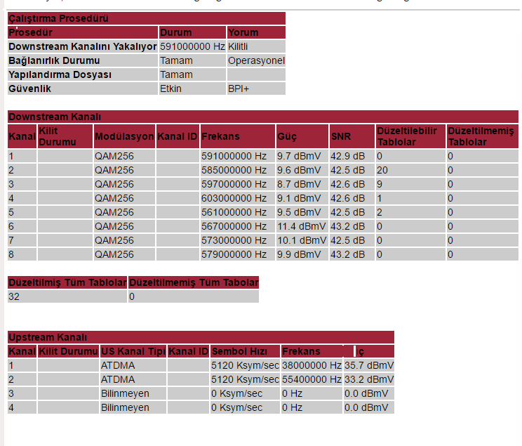

Değerlere bir bakabilirmisiniz ? Vodafone Fiber aldım 32MB olan paketten. Upload ve download hızı kaç olması gerekli. Şuanda 20-25 arası bir değer alıyorum downloadda , upload ise 2.8 -3 aralığında değişmekte. Ama download stabil değil bazen 8-10mb hıza kadar düşebiliyor. Yapmamız gereken modem vs ayarı varmı acaba ?

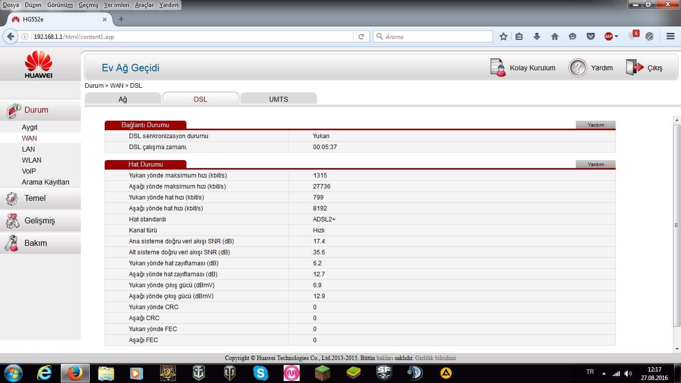

Hocam hat değerlerim şu şekilde.
Ve bu da Speedtest by Ookla - The Global Broadband Speed Test sitesinden yaptığım hız testim. Saat 01:04 AKK Aşılmış hali.

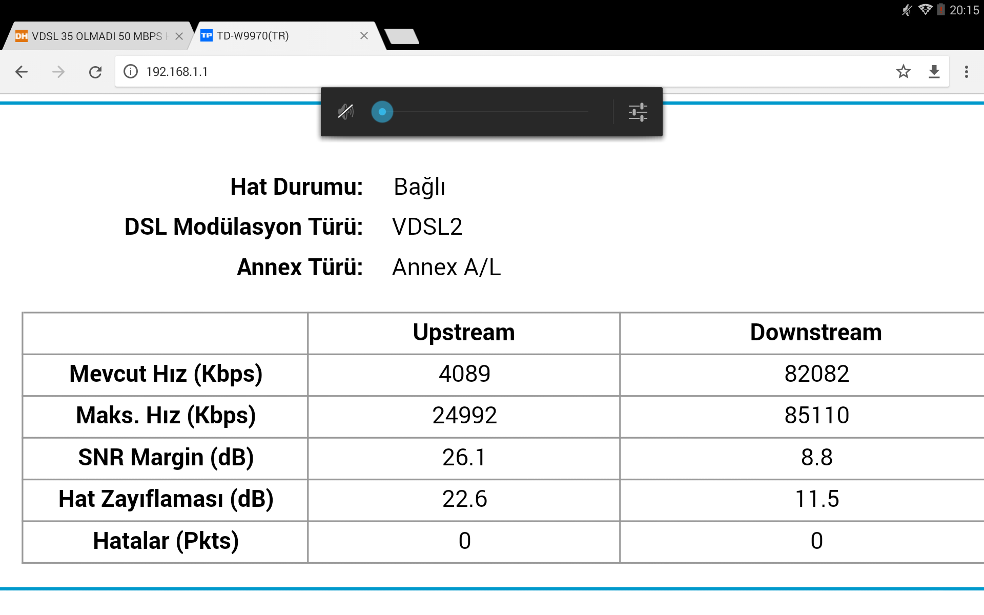

100 mbps internet icin desteklermi

Ben 100 mbps internet kullaniyorum en fazla kac mbps olur simdiden tesekkurler

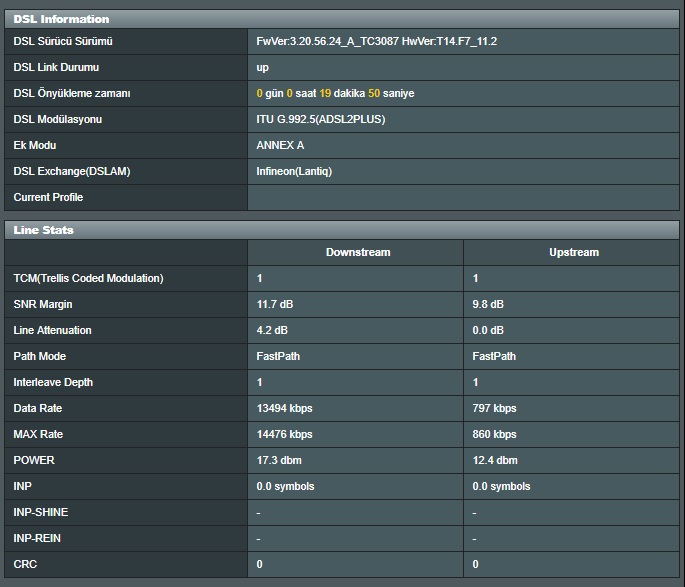

asus DSL-N14U hat değerlerini bulamadım . Yardımcı olabilecek var mı?
