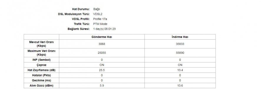

Sanırım en yüksek 51mb down 12 mb up alabiliyorun tabi türk telekom en fazla 24 veriyordu 35 100 tl üstü bir fiyattı bende türknete geçtim. Bu değerler türknetin

Hat değerlerim aşağıdaki gibi bugün bi güncelleme yaptılar hız 9 dan buraya çıktı sizce daha da çıkabilir mi ?
Bir de upload'ı yükseltmek istesem downloadda sıkıntı yapar mı AKN siz paket kullanıyorum. Şimdiden teşekkürler

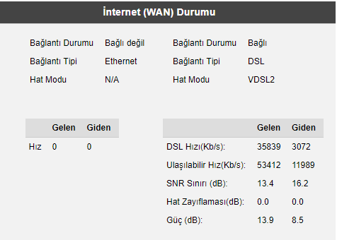

@AMC Ankastredeki bağlı olan yeri değiştirdiler kablolarımın yeni değerlerim ve eski değerlerimi atıyorum bi bakabilir misin neyde değişiklik olmuş :)
Eski değerler
Yeni Değerler

Türk telekomda aldığım değerler 10 mbps download 0.69 mbps upload. 16 mbps paket kullanıyorum.
Netspeed 75 mbps vdsl verebileceğini söylüyor. 75 mbps download - 4 mbps upload sunan paketini satın almam mantıklı olur mu? Modemimdeki dsl bilgileri şu şekilde:

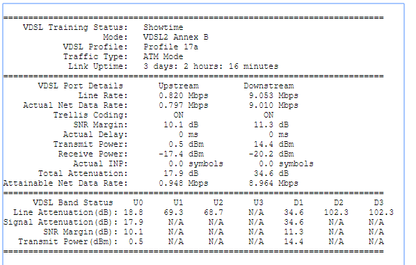

Bu değerler nasıl sizce ? Şu anda Türk Telekomun 8mbps 100gb akk paketini kullanıyorum. Bilgisayarı modeme ethernet kablosu ile bağlayıp ölçüm yaptığımda en fazla 2.60mbps gördüm. Türk Telekomdan ölçüm yapmaya geldiklerinde hattan 9mbps hız geldiğini söylediler. Kablo direkmen modeme bağlı acaba modemde mi bir sıkıntı var ?

@AMC
Ekli dosyayı görüntüle 45140
Modem VDSL olarak kurulu tipini ADSL e çekin düzelir

Sıkıntı çözüldü. Kullandığım paketi değiştirdim. Şu anda altyapımın desteklediği hızı bana sunuyor.

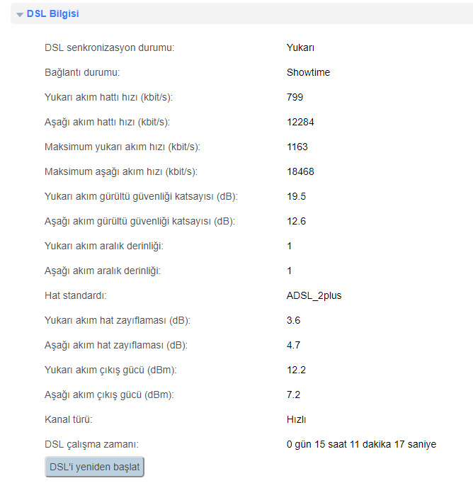

Öncelikle merhaba Konu felaket yararlı bir konu :D Benim altyapı güncellendi SNR değerim 6-7 idi şuan resimdeki gibi paketim halen adsl vdsl geçsem 50 MBPS interneti kaldırır mı bu değerler?
Şu anki hattın ADSL, VDSL hat değerlerin lazım. Yani önce VDSL'e geçmen lazım.
16 mbps kaldırır bu ADSL hattın.

Anladım teşekkürler.Yani ADSL deyken tahmin edemiyoruz o zaman biraz süpriz olur. Adresi sorgulayınca 51 MBPS kadar desteklediğini gösteriyor ama ne kadarın kullana bilirim bunu bilseydim süper olurdu.
