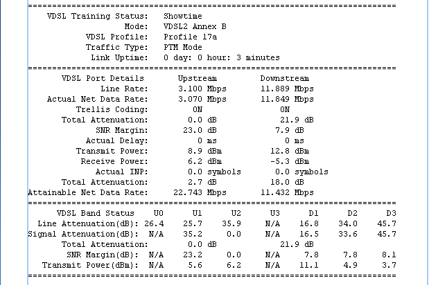

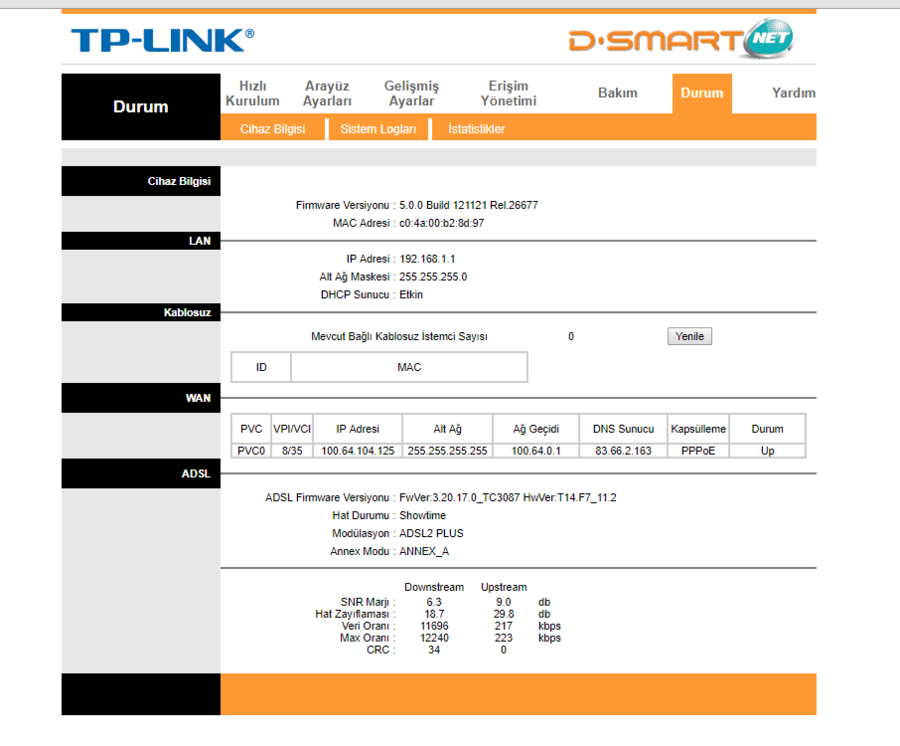

benim hat değerlerim bunlar 35mbite kadar destekliyor denildi altyapım ama şimdi 12 mbitte bile kopuyor sürekli ne yapmam gerekiyor ?
Modemim TP-LINK TD-W8951ND
ankastreden eve gelirken ek var
Ekli dosyayı görüntüle 63661
Hat değerlerin berbat durumda. Maksimum alabileceğin hızı da modem 12 mbps olarak ölçmüş. Şu an internete bağlı olman bile mucize.

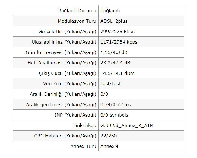

merhabalar dün itibariyle türknet bağlattım. Hattım 35 çekebilir denmesine rağmen şuan 3 4mb anca görüyorum. Bir de adsl porta bağlanmış sanırım bunu vdsl e nasıl bağlayabilirim. Hat yorumlarınızı da bekliyorum maksimum hızım ne olur ?
destek kaydı acın vdsle gecirsinler

açtım tabi hat değerlerimi yorumlar mısınız vdsl uygun olur mu kaç mb alabilirim teşekkürler.
ADSL portu olduğu için 19 mbps maximum görünüyor vdsl portu bağlandığında daha sağlıklı yorum yapabiliriz dostum Türknet sorgulamada 35 mbps görünüyorsa %90 alırsın 35 mbps i

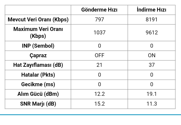

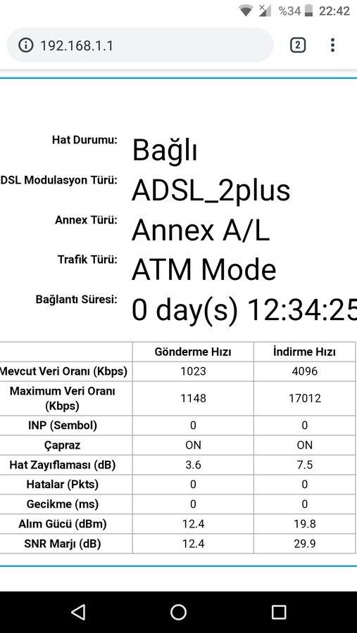

16Mbps internetten aldığım hız bu şekilde. Bunun ne için ne yapabilirim?
65890
20 Ocak 2018
26
23
her 2 veya 3 dk de bir kopuyor anladamadım yalan yok 2 aydan beri her gün kopuyor bi el atıverin allah rızası için kafayı yicem

AMC
21 Ekim 2015
2,089
847
isterseniz başka dosyalarda atabilirim lazım olacaksa
Normal şartlarda bu değerlerle kopma yapmaması lazım splıtter filan varsa kullanma iç tesisatın durumu nedir ? ek vs eziklik kopukluk gözden geçir duruma göre arıza kaydı bırakın incelensin.
20 Ocak 2018
26
23
tmm teşekkür ederim splitteri sökeyim ama kablo ezikliğinden gibi pek durmuyuor çünli her 2 dkde bir kopuyor yani kopuk olsa kesilir gelmez ama ben bu kopmaları 2 ayden beri yaşıyorum günde 20 30 defa

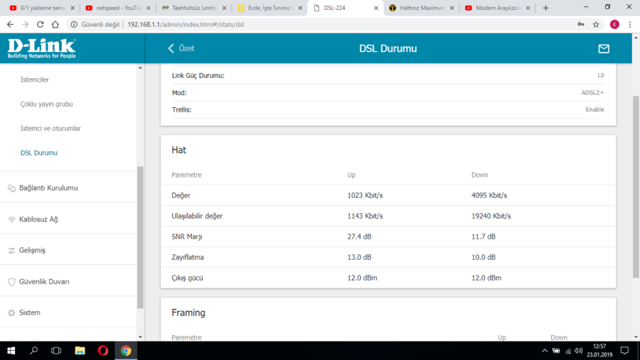

16 mbit sınırsız internet kullanıyorum Türk Telekom dan. Acaba hattım destekliyor mu bu hızı? 8 mbit internete geçsem hız çok farkeder mi? Modem değerlerine bakarak yorumlayabilir misiniz?
BrokenDiamond
4 Mayıs 2019
hattın suan en yüksek hızı kaldırıyor zaten suan snr marjin değeri 10.4 dbi boyle kalsın elleme derim eğer birazdaha yükseltmeye calişirsan internetin kopup duracaktır ama hattını onarmak istiyorsan tam 16 mbps hıza cikabilirsin
hat zayıflama değerin çok iyi orada 16 mbps sorunsuz alman gerekiyor.
bina girisindeki kutudan dairene kadar ek olmadan cat6 kablo cektir ve modemini airties modem ile değiştir
air 5341 - air 5440 - air 5650 öneririm :)
Bana da bi el atar mısınız hocam? Modem önerisi falan da yapabilirseniz sevinirim yani hani gerek varsa. Kablo falan önerisi de olabilir. :)

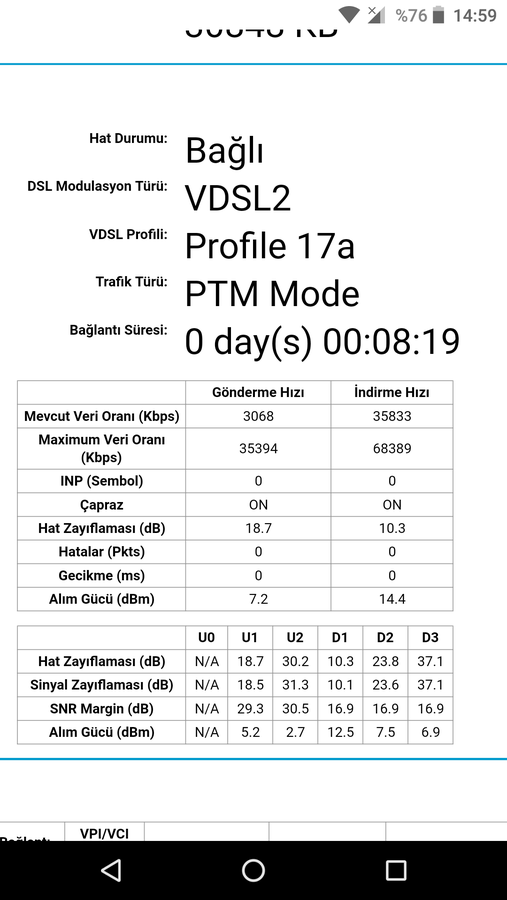

Merhaba,
Şu an Türk Telekom 40 GB akn li 4 mbit(akn sonrası hız 1 e düşüyor) lik her eve İnternet paketindeyim. 3 gün sonra taahhüdum bitecek. Netspeed vdsl 35 mbit başvuru yaptım. Gerekli evrakları kargoyla yolladim.ADSL hat degerlerim şöyle(40 GB yi aştıktan sonraki değerler):
73970
Kullandığım modem : TP link TDW9970v3
2.4 GHz 20 MHz ayarında sadece 11N ayarladım.kanal seçimini de wifi analyzer programıyla yaptım .
Hızımı internet altyapı sorgulama sitesinden yaptigimda 55 mbps alabileceğini yazıyordu.
Şu anda kablosuz bağlantı ile Türk Telekom un verdiği hızları olabiliyorum. Acaba netspeede gectigimde 35 mbps hızı bu modemde kablosuz bağlantıyla alabilir miyim? Alacağım hız kaç olur?

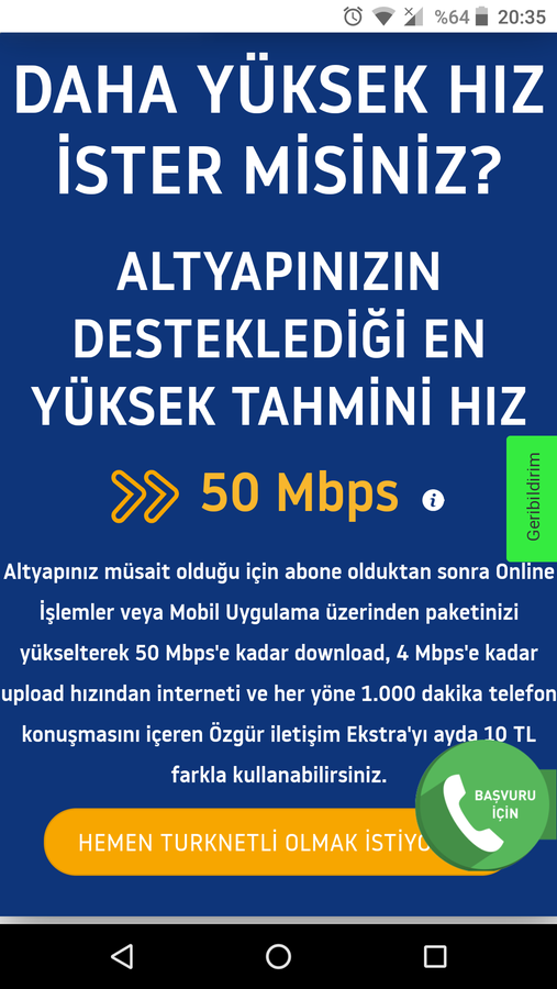

Merhaba,
Şu an Türk Telekom 40 GB akn li 4 mbit(akn sonrası hız 1 e düşüyor) lik her eve İnternet paketindeyim. 3 gün sonra taahhüdum bitecek. Netspeed vdsl 35 mbit başvuru yaptım. Gerekli evrakları kargoyla yolladim.ADSL hat degerlerim şöyle(40 GB yi aştıktan sonraki değerler):Ekli dosyayı görüntüle 73970
TurkNet - Kotasız, VDSL Hızında İnternet burdan sorgulayabilirsin ne kadar hız destekliyor görebilirsin muhtemelen alırsın 35 mbps i bence

74072
Ben önceden de bu sorguları yapmıştım . Merak ettiğim tdw9970 modemde 35 mbit hızı kablosuz olarak kaç alırım . Nette forumlarda bununla ilgili sorunlar vardı da o yüzden merak etmiştim.
TT nin verdiği modem mi, yoksa çift antenli olan model mi sendeki? Tahminim 30 mbps civarı alırsın kablosuz. Ama hepsini geç eğer parasal durum seni zorlamazsa, şimdiye dek neden yavaş internet kullanmışım diyeceğin kesin..

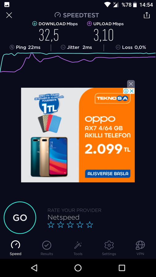

Modemin tdw9970v3 türk telekomun verdiği . Netspeede iki günden beri bağlanmış bulunuyorum ve işte yeni degerlerim:
Şimdilik gayet memnunum. İyi ki de gecmisim.
