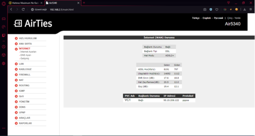

Fiyat olarak da performans olarak da şu an memnunum . İleride düşünürüm belki.:) Yardımlarınız için çok teşekkür ederim.
31 Temmuz 2017
26
Değerlerim nasıl ?

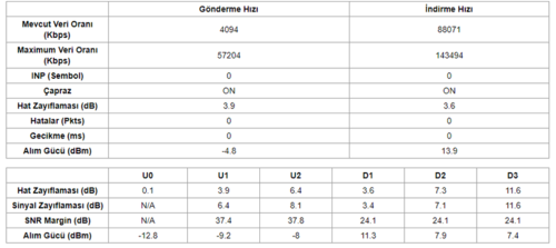

Merhaba kablolu bir şekilde, tüm sayfalar kapalı, başka cihazlar bağlı değilken hız testi yaptığım zaman 82Mbps indirme hızı 4Mbps gönderme hızı alıyorum. İnternet hızımdan da gayet memnunum. Fakat maksimum değerler aklımı kurcaladı. Türknet paketim Vae 100Mbps indirme hızı sunuyor ve teknik bilgiler kısmında 86Mbps olduğu gözüküyor. Benim ortalama hızımın 95Mbps-100Mbps olmamasının sebebi bina, kablolar, modem vb. olabilir mi ? Hat değerlerim nasıl ? Daha yukarısına çıkabilir miyim ? Şimdiden teşekkürler.
yanlıs hatırlamıyosam türktelekom kaynaklı bir hata yüzünden 88 mbps olarak gözükmesi 100 mbps olunca uploud 2 mbps oluyordu o yüzden 88 ken 4 mbps uploud oluyor türk telekomun bu sorunu çözmesi gerekli 100 kende 4 mbps olması için seninde bu yüzden 88 e sabitlemişlerdir
merhaba sorunu türknet bildir bendede aynı sorun vardı düzeltiler. 100mbps istediğini talep etmelisin.
