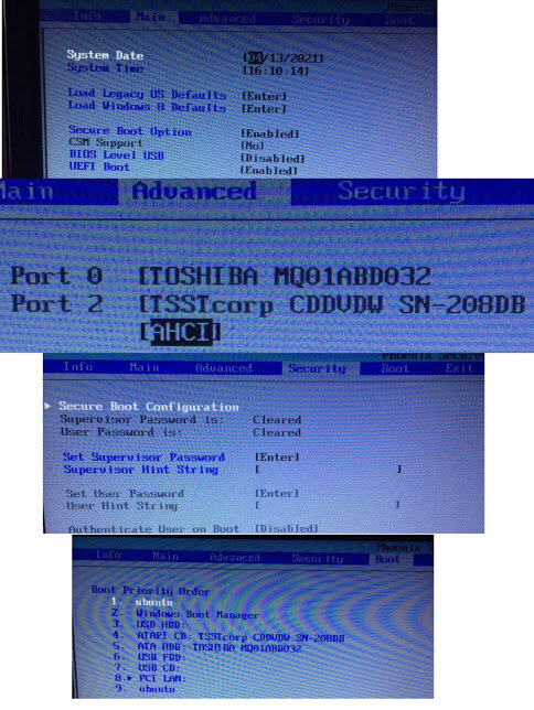

Windows 10 paketini indirip usbye kopyalamıştım önceden . Kurulumda hata veriyor sürekli. Boot kısmından yapılıyor sanırım .Windows Boot Manager var boot kısmında onu ilk başa alıyorum sonra kaydet çık yapıyorum ve " System BootOrder not found . İnitializing defaults. " hatası veriyor. Anlayan yardımcı olabilir mi.Bios kısmının fotoğrafını da attım.
Boot menüsünde içerisinde Windows bulunan USB belleği yukarıya alın. Windows boot manager isimli olanı değil.

USB'yi yukarı al.
Windows Boot Manager muhtemelen daha önceden veya şimdi yüklü olan Windows'un ön yükleyicisi.
Dosyaları kopyalamadan USB'yi FAT olarak biçimlendirdiniz mi? Daha sağlıklı olması için içine kopyalamak yerine Rufus, Ventoy gibi programlar ile yazdırmanızı öneriyorum. Ayrıca boot ettiğiniz aygıt sizin HDD'nizdeki Windows ve büyük bir ihtimal bozuk. USB'yi yukarı alın.
usb fdd , usb hdd ve usb cd var fdd ve hdd üste taşıyıp tek tek kaydettim . Yine aynı hatayı verdi
Büyük bir ihtimal dosyaları direk içine sürüklediğiniz için oldu. Biçimlendirme de yapmamışsınızdır. Rufus veya Ventoy gibi bir araçla yazdırmayı deneyin.
