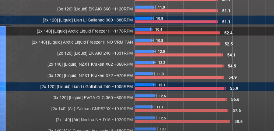

Silikon farkı, her işlemci'nin silikonu aynı değil.
Arada 5 derece fark varmış zaten.
X72 ile Galahad arasında 4-8 arası fark var, galahad daha önde ve daha ucuz.

Ekli dosyayı görüntüle 155463
