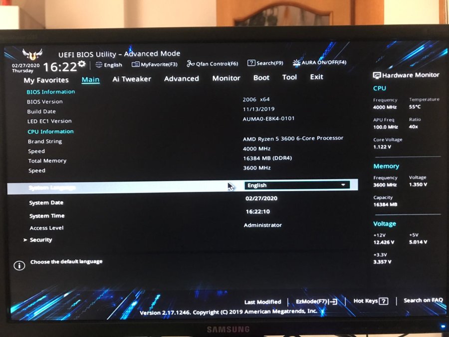

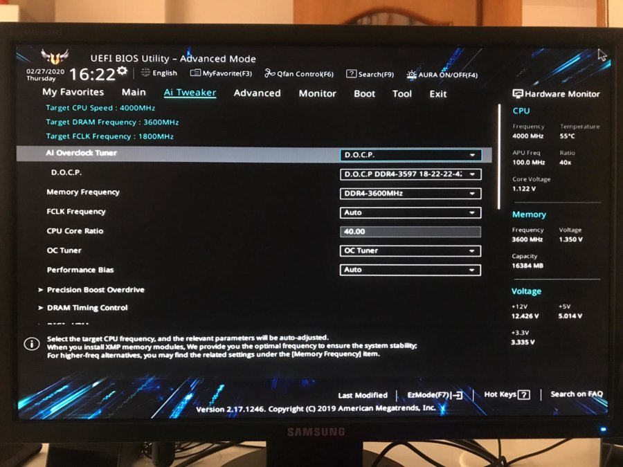

WhatsApp Image 2020-02-27 at 16.24.20.jpeg WhatsApp Image 2020-02-27 at 16.24.19.jpeg WhatsApp Image 2020-02-27 at 16.24.19 (1).jpeg

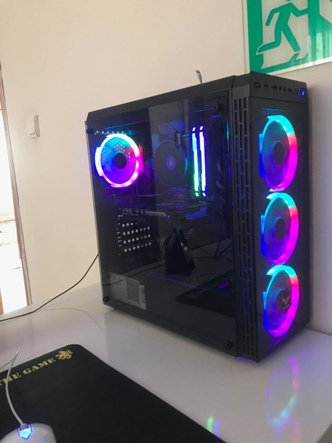

Yeni tip 3+1 fan sistemi var gayet havadar olduğunu düşünüyorum. Turbo modu var fanları en son rpm de çalıştırıyorum.

Voltajı ,offset mode olarak, + vermişsin.eksi vermen gerekirdi.
Bi de anakartın 1,4 verdiğini yazmışsın, ama voltajın 1,10 küsurlarda.Bi garip durum var yani.Aslında offset mode yi kullanmazsan daha iyi. Seçenekler içinde override veya manuel olması lazım.
İkinci ve çok önemli husus;
boosclock kapalı derken hangi ayarı kasttettin.
İşlemcinde PBO da ,yani precision boost overrdrive de açık sanırım. Çünkü işlemcin 4 ghzde tüm çekirdekleriyle. Bunlar ısısyı arttırır

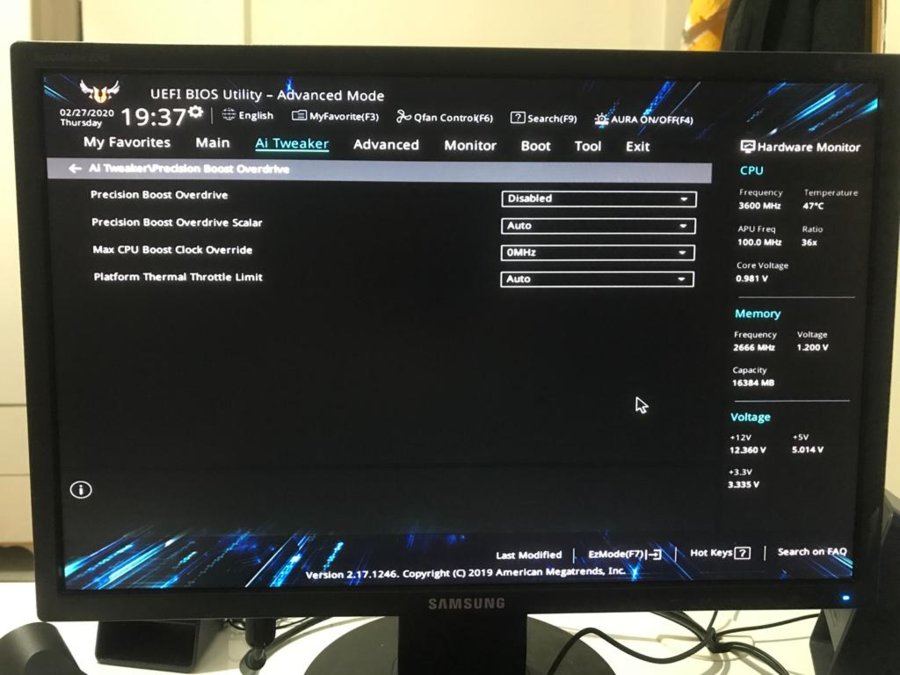

Çok anlamıyorum ben bu işlerden ama deneme yanılmayla araştırmalarım sonucu öğrendiklerimle okadar yapabildim. Şuan mesela 1v olarak ayarladım voltajı frekansı da 3.6 sabitledim bos clockda kapalı hale ayarladım. aida64 kararlılıkta 3ya da 4 kere 67 derece oldu sonra 66 sabitledi kendini 10 lık test sonucunda yöndendire bilirsen beni senin dediğin gibi denemek isterim

3600 ün boost modunu kapatın. amd n3600 de boostta çok yüksek frekanslar vermeye başlamış. o kadar frekans artışında işlemcisine göre sıvı soğutma bile zor dayanıyor.

Valla hocam anlamadım ki bu sorunu bios kaynaklı diye düşünüyorum. Bu arada boos clock kapatma eklediğim resimdeki gibimi yapılıyor.

boosclock dediğin ayar hangi ayar,precision boost ayarını kastediyorsan,onu disabled yapman ,doğru.
Ryzen 3000 serisi,precisıon boosta çok duyarlı.En ufak mouse hareketinde bile tepki verebiliyor bazen.Sende ise zaten,tüm çekirdekleri boşta iken bile 4000 ghz çıkartmış.
Ryzen masterde, precision boost a, takviye olması açısından PPT TDC EDC gibi limitlerde var ama,hepten kafa karışıyor.
Overclocku kapatınca, aida testi nasıl düşmüş sıcaklık olarak.
1660 super için, varsın overclock yapmasın işlemcin otomatik olarak.Gerek yok yani. Pbo kapalı kalsın. Eğer illa yapsın istiyorsan,mutlaka soğutucu alman gerekecek.

Even precisıon boosta bahsediyorum on disable yaptım peki max cpu boost olanı da 0mhz yapmam doğrumu. Birde birisine aşama aşama yardımcı olmussunuz anlatmıssınız o ayarları uyguladım 4.1ghz sabitletmissiniz ofset mod + 0.01000 gibi bi ayarlar anlatmıssınız. o ayarları yaptım. şuanda çalışıyor ama test etmedim.
