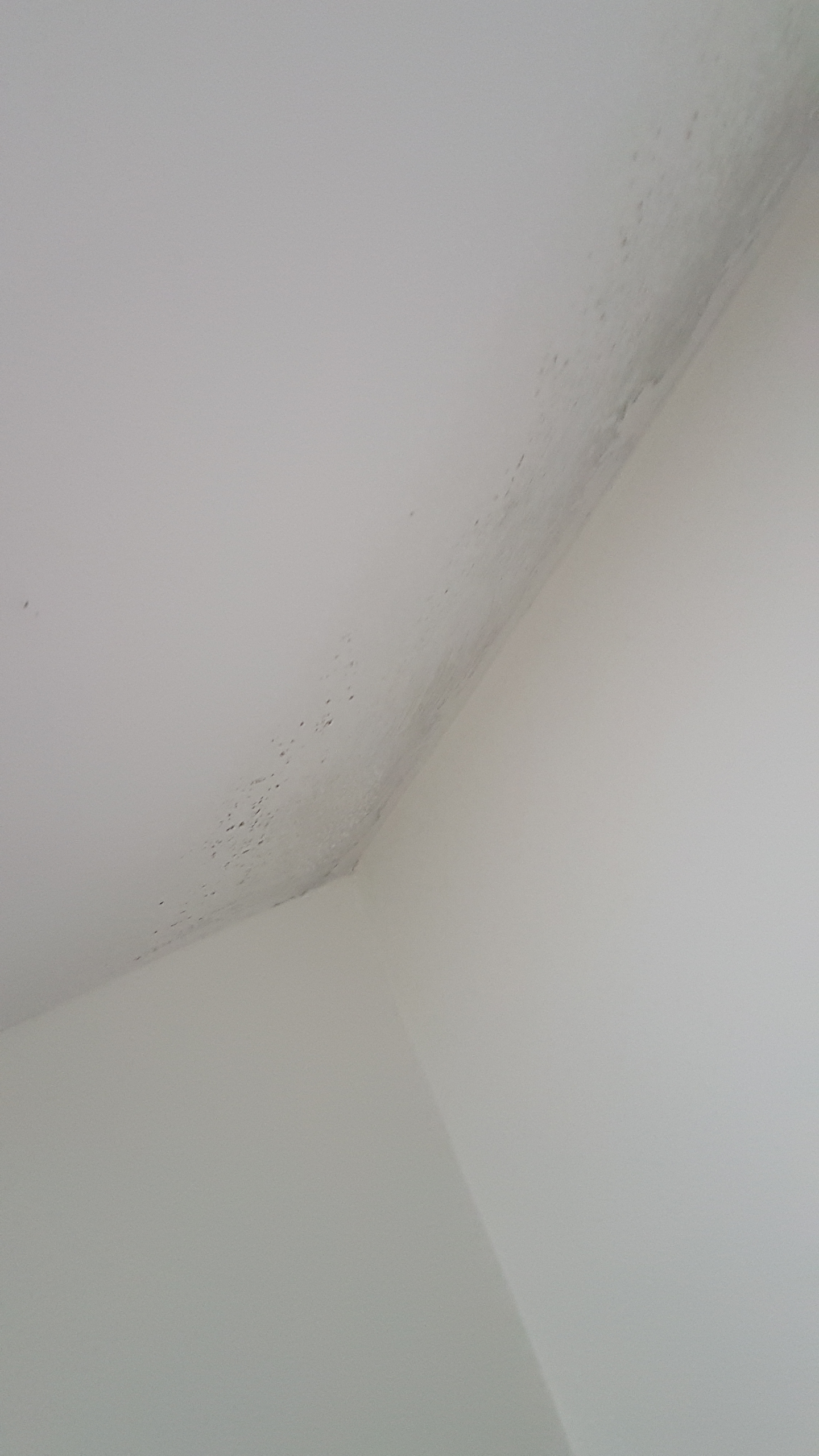

Arkadaşlar odanın tavanı nemden küf yapmakta 50 kere boyadım yok küf yok anti bakteriyel fayda etmedi kışın gene nemlendi binada 2-3 senelik filan ilk sahibiyim bu durumu nasıl aşabilirim ?

Yapabileceğin bir şey yok içeriyi nemli tutmamaya çalış bol bol havalandır :)

Bina yeni ama nemli, ilginç gerçekten de. Kullanılan malzemede sorun vardı belkide. Bodrum katı olsa anlarım da bina yeniymiş.

Valla anlamadım gitti yan komşuyada sordum onunkide öyle oluyormuş mesala odanın biri olmuyordu oda bu sene olmaya başladı :S

Acaba binanın altyapısından su kaçağı olabilir mi, havalandırıyorsun çünkü.

Yok hocam oda

Binayı kim yaptı ise dışarıda sıva atmadan önce köpük vs koymamışlar geçmiş olsun. bina yeni olabilir ama yapan kişilerin terbiyesizliği.

anti küf özellikli boyalar var ama bu da çözüm değil asıl sorun yalıtım sorunu
aynı soğuk havada buğulanan cam gibi duvarların ince ve yalıtımsız olduğundan üzerinde yoğunlaşma oluyor bu nem küfe dönüşüyor
dışarıdan yalıtım levhası ve artı olarak gerekiyorsa sıva ile kaplayın sorun çözülecektir

Çatıdan sızma oluyordur. Çatıyı yağmurlu bir günde (alttan) gözden geçir. Sızan yerleri tamir et/ettir.

Hocam yağmur yağmasa hava soğudugu an böyle

Hocam yeni biba diyorum bi dünya para verdim yalıtumlı evin heryeri

Çatıya köpük sıktırın
Muhtemelen dış sıvası iyi yapılmamış
(Boya değil)

Çatıya boya benzeri bir yalıtım malzemesi var, onu sürün. Nalbura gidin, derdinizi anlatın, onlar yardımcı olur.

hocam bu su olayı çok pis valla bulmakta güç oluyor. en ufak bir delik olsa gidiyo oradan akıyor bişiler oluyor. hayret edersin.

Adını hatırlamadığım o su geçirmez madde suyu aksa da geçirmez. Nalburlar bilir adını. Kuruduğunda lastik gibi bir şey betonu sarmış oluyor.

Kronik kuzey cephe vakası, belliki evi iyi ısıtıyorsun sıcak oda soğuk beton ile birleşince terler zamanla ter küf yapar kararır. Çözüm iç yada dış yalıtım.

sıva hatalı olmalı nemlendirici cihaz varsa kapat zaten nemli hava var demek ki...

Yeni bina ama sıva aralarına çimento torbası sıkıştırıldığını bile gördüm ben adamlar nerden kıssarsak kardır mantığı ile işçilik çıkartıyorlar !!
bina sıvası yada mantolaması yapılırken yanında değilsen gerisi hikaye ne yazık ki dostum .Bence mantolama dan kaynaklı dediğim gibi kağıt koydularsa sıva arasına bu durumunuz kaçınılmaz o zıkkım sürekli nem çeker !

Gördüm hocam toprak sahipleri filan tanıyorum hepsini çünkü adamlar yaparken hakkını verdi binanın.

Kardeş herkes önceliklen soruyorumda bina yeni diyorum alakalı cevaplar gelmiyor su almayan birşey diyorum su alsa bilecem yani.

Su almadan nem nereden geliyor ?
