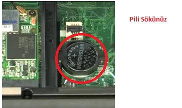

Cihazın bataryasını sökünüz ilk önce.

Yarın olsun bi', dediğini yapıcam. Pili çıkartırsam, sorun çözülür inşallah.

Benimde başıma gelmişti pili çıkartmıştım yine düzelmemişti hatta bir gün boyunca hem kendi pili hemde bios pilini çıkartıp beklettim yine olmadı en son çare olarak bios pil yuvasını telle kısa devre yaptım sorun çözüldü tabi tavsiye etmiyorum ne olur ne olmaz.. :D
