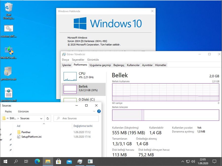

Windows 10 bu kadar az bellek kullansın!? Gözümle görmesem inanmazdım. :)
Windows en güncel sürümde, boşta bellek tüketimi:
Sanalda test ettiğim sürümü bir de ana makinede deneyelim. Epeyce uğraştıracak gibi, bakalım sıkılmazsam deneyeceğim.
Ekli dosyayı görüntüle 114535
Ekli dosyayı görüntüle 114536
Kurulumda gizlilik ayarlarının hepsi kapalı konuma alındı.
İşletim sistemi ve sürücüler güncellendi.
Gereksiz uygulama, hizmet ve servislerin arka planda çalışması ve bilgi toplaması kısıtlandı.
Telemetri Etkin ve 0 - Güvenlik (sadece kurulum) modunda.
*Sistem boşta iken ekteki görsel alındı.
Yine de beklentimin altında. Bellek kullanımına ilişkin çok önemli fark olmadı ama nispeten bu sürüm daha kararlı çalışıyor. Bir artı olarak; Home, SL ve Pro'da otomatikman kurulan bazı sürücüler isteğe bağlı güncelleştirmelere düşmüş.

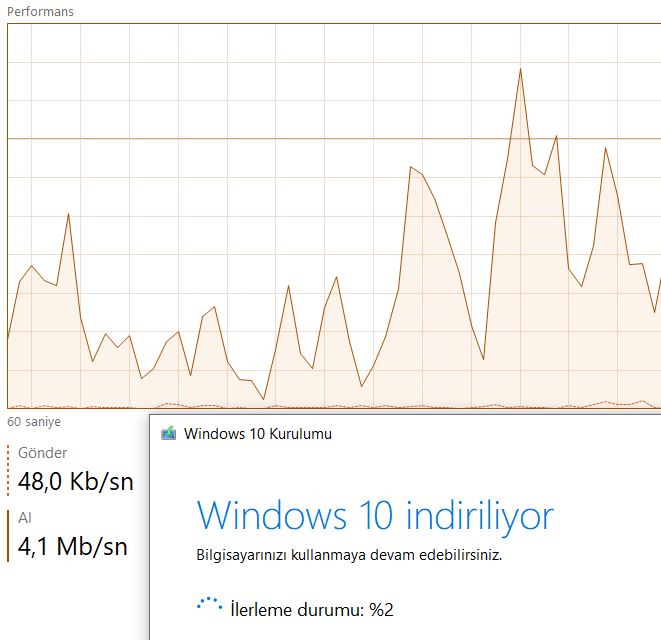

Şu anda 2009 sürümünü indiriyorum masa üstü PC' ye.
Win10_20H2_Turkish_x64.iso 5.3 GB civarında; sadeleştirilmiş sürümler ise 4.2 GB civarında. İlk defa bu kadar büyük boyutta bir Windows 10 sürümü yayınlanıyor sanırım. :)

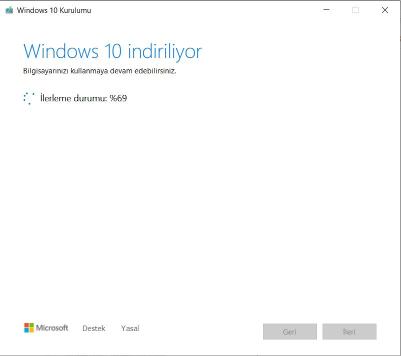

Ben de son sürümü indiriyorum şu an. Akşama kadar iner herhalde. :)
Ekli dosyayı görüntüle 120483
Uygun bir zamanda ben de Windows 10 sürüm 20H2'ye cihazı yükselteceğim ancak şimdilik Windows Update üzerinden herhangi bir bildirim gelmedi.
Aynen öyle bende de manuelde yoktu attığınız linkten indiriyorum artık bende.
