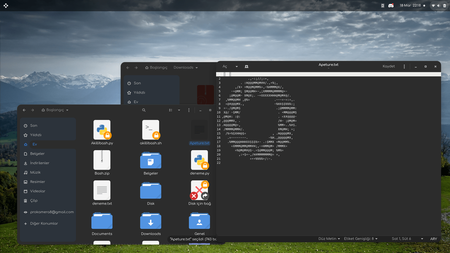

Öncelikle istediğin fotoğrafı ASCII koduna dönüştürmen gerekli, bu iş için GIMP'i kullanabilirsin, daha sonra da ASCII kodlarımızı bulundurduğumuz bir txt dosyasını, örnek olarak şu olabilir:
Daha sonra bu dosyayı şöyle çağırabilirsin. :)

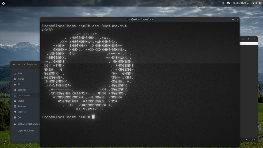

Ve şöyle bir çıktı elde edebilirsin. :)
Bu fotoğraf terminal her açıldığında karşıma çıksın istiyorsan ev dizinindeki .bashrc dosyasının sonuna
Bash:
cat dosyaadı.txt
kodunu ekleyip keyfine bakabilirsin.
dosyaadı.txt kısımını koyduğun dosyanın adına göre değiştirebilirsin. :)
Bu komuta daha kolay erişebilmek için ise .bashrc dosyasının içine şu satırı ekleyebilirsin.
Bash:
alias resim="cat /home/ram/Apeture.txt"
Bunu yaparak terminale her resim yazdığın anda bu çıktıyı görmüş olursun. :)
Ekli dosyayı görüntüle 144008
Ekli dosyayı görüntüle 144009
Bash:
cat dosyaadı.txt
Figlet kullanmadım, kusura bakma ama bu da iş görür. :)

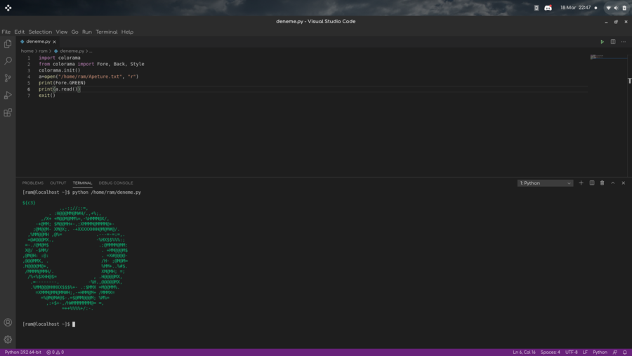

Önce colorama kütüphanesini indiriyoruz.
Bash:
pip3 install colorama
Daha sonra bir .py uzantılı dosya oluşturup ve alttaki kodları düzenleyip çıktıyı düzenliyoruz.
Python:
import colorama
from colorama import Fore, Back, Style
colorama.init()
a=open("/home/ram/Apeture.txt", "r")
print(Fore.GREEN)
print(a.read())
exit()
Buradaki a=open ile print(Fore.GREEN) kısımını değiştirebilirsiniz. Bundan sonra ise bu dosyayı çalıştırıp görüntüyü izlemeye başlayabilirsiniz. İyi günler dilerim. :)

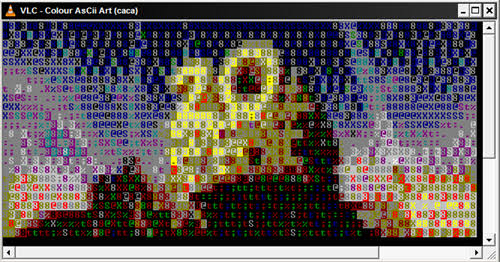

Bu
Bu işlem için hangi tool u kullanabiliriz? Nasıl yapabiliriz?
Mplayer yada vlc yardımcı oluyor. Özellikle çok az veri harcayarak bişeyler izleme derdiniz varsa youtube üzerinden vs de veri çekebilen kapsamlı toollar vardır muhtemelen.
