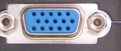

mavi renkli ise VGA dır. Şöyle bi şey.
Şimdi dönüştürücüyü sök. Elinde,her iki ucu da VGA oaln bi kablo olmuş olacak. Bunun bi ucunu anakartın arkasına ,diğer ucu monitöre tak ve pc yi aç.
