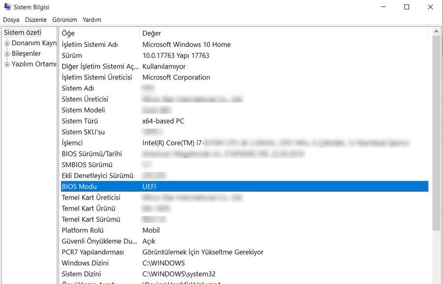

Windows logo tuşu + R ile Çalıştır iletişim kutusunu açalım.
msinfo32 ve Tamam tuşuna basalım.
Sistem bilgisinde BIOS Modu girişine bakıyoruz.
Listelenen değer Legacy ise, Önyükleme Ortamı BIOS'dur, aksi halde ilgili önyükleme ortamı listelenir.
UEFI için bir örnek:
Ekli dosyayı görüntüle 80365
Ayrıca, Sistem Türü: x64-tabanlı mı x86-tabanlı mı not ediyoruz.

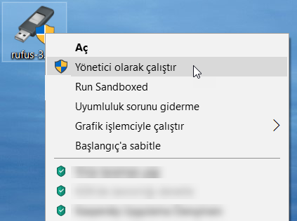

3) (Rufus'u) uygulamasına sağ tıklayıp yönetici olarak çalıştırın.
Ekli dosyayı görüntüle 80366

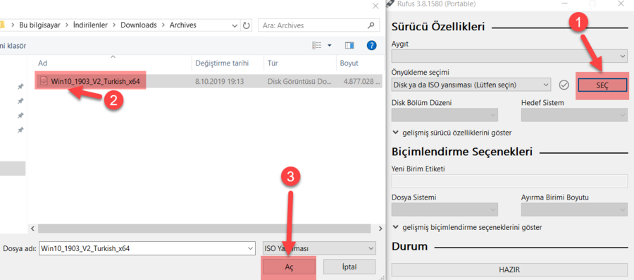

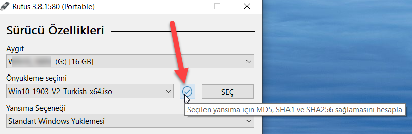

3.1) SEÇ'ten yükleme medyası oluşturmak için ilgili yansımayı seçiyoruz.
3.2) USB belleği bilgisayara bağlıyoruz/takıyoruz.

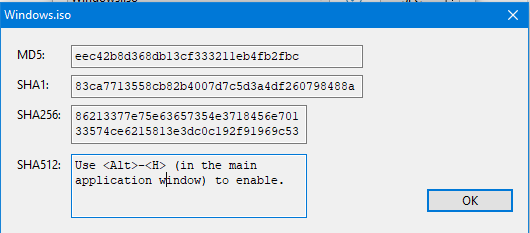

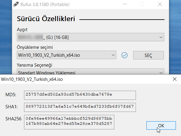

3.3) Seçilen yansıma için MD5, SHA1 ve SHA256 sağlamasını hesaplamak için onay işaretine tıklıyoruz. Dosya doğruluğu ve bütünlüğüne bakıyoruz, bakalım dosya düzgün inmiş mi. Bazen indirmelerde sorun olabiliyor. Rufus durum çubuğunda yansıma sağlaması yapılır ve bu değerleri gösteren pencere ekrana gelir. Hash değerlerinin uyuşup uyuşmadığını kontrol ediyoruz.
Ekli dosyayı görüntüle 80368
Ekli dosyayı görüntüle 80369

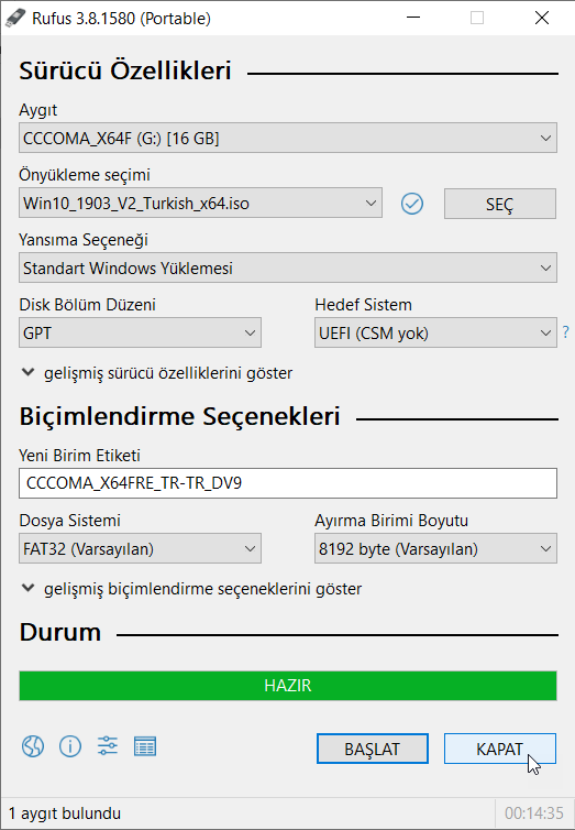

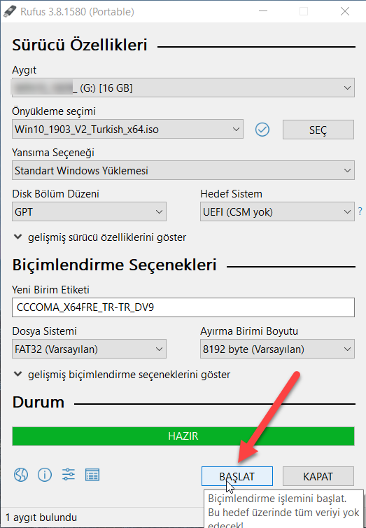

3.4) İhtiyaçlarınıza göre Disk Bölüm Düzenini seçin. (UEFI desteğine ihtiyacınız varsa GPT'yi seçiyoruz; Legacy BIOS için MBR disk bölüm düzeni seçilir) Bu seçime bağlı olarak hedef sistemi, dosya sistemi ve ayırma birimi boyutu Rufus tarafından otomatikman ayarlanır.
Sadece UEFI:
Disk Bölüm Düzeni: GPT
Hedef Sistem: UEFI (CSM yok)
Dosya sistemi: FAT32
Sadece Legacy BIOS/Klasik Bios:
Disk Bölüm Düzeni: MBR
Hedef Sistem: BIOS (ya da UEFI-CSM)
Dosya sistemi: NTFS
Çift UEFI + Legacy BIOS modu etkin:
ALT + E tuş kombinasyonu ile
Hedef Sistem: BIOS ya da UEFI
ISO görüntüsü 4 GB'den büyük bir dosya içeriyorsa, NTFS dosya sistemini seçin. (Windows işletim sistemlerinde install.wim dosyası ISO kalıbının içindeki en büyük dosyadır.)
3.5) Biçimlendirme işlemini başlatmak için Başlat'a tıklıyoruz.

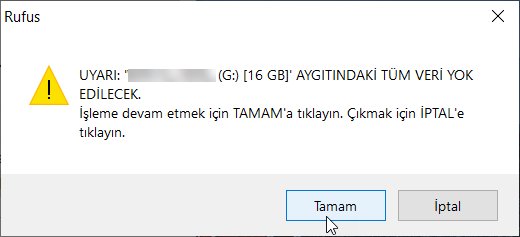

Uyarı penceresi çıkacak
Ekli dosyayı görüntüle 80371
> Tamam
USB bellek biçimlendirme işleminin tamamlanmasını bekliyoruz.
> Kapat

O msinfo32'deki senin Windows'una bakıyor. Yani UEFI destekleyen bir bilgisayarda legacy kurarsanız orada Eski yazar.
Yani ancak UEFI modunda Windows yüklemesi yapılmış bir sisteme Legacy modunda Windows yüklemesi yapılacaksa, öncesinde BIOS ayarlarını düzenleyip kaydetmek lazım.

Hocam hash degerleri bende resimdeki gibi cıktı sorun olup olmadığını nasıl anlarım
Akkara
3 Şubat 2018
8,013
9,393
1,708
Hocam hash degerleri bende resimdeki gibi cıktı sorun olup olmadığını nasıl anlarımEkli dosyayı görüntüle 138323
Merhaba;
Windows 10 ISO dosyası indirme bağlantılarını şu şekilde oluşturduğunuzda, aynı web sayfasında "İndirmenizi doğrulayın" başlığı altında SHA256 çıktısının olduğu bir bölüm karşınıza çıkıyor. Oradaki değerlerle karşılaştırma yapabiliyorsunuz.
Medya oluşturma aracı ile ISO oluşturduğunuzda, SHA256 sağlamasını yapacak değerler karşınıza çıkmamaktadır.
