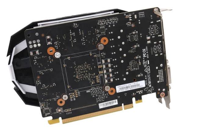

Bu konuyu açmamdaki sebeplerden biri de, malumunuz MSI Ekran Kartlarında termal macun değişimi veya sıvı soğutma kurulumu için halihazırda fanlarını sökmek gerek ama bu ekran kartlarında vidalardan birinde Warranty Void diye bir etiket mevcut.
69434
MSI forumunda birçok kullanıcının aynı soruyu sorduğunu gördüm, cevap veren yetkililer, Ekran kartına fiziksel bir zarar verilmediği sürece sorun olmayacağını sadece ne yaptığını bilmeyen kullanıcılar için uyarma amaçlı etiket bulunduğunu, bölgeye göre değişiklik gösterebileceğinden bahsediyorlar ama her termal macun yenilerken teknik servise göndermek de mantıksız geliyor. Ne düşünüyorsunuz?

Isınmadan kaynaklanan bi sorun görünmüyor. Büyük ihtimal kart sorunlu. Ancak keşke hiç macun olayına girmeseymişsiniz. Servis ,etiketin yırtılmasını garanti dışı da sayabilir. Böyle bi durumun olmasını istemeyiz ,ama bi ihtimal olarak da var, maalesef.

İsterlerse açılmış kart demeleri yeterli ondan sonra nereye giderseniz gidin çare bulamazsınız ben en kötü ihtimali söylüyorum tabi ?

o vidanın kafası çıkıntı mı? eğer çıkıntı ise biz açardık etiketi bozmazdık...

Yok vida içerde oluyor üstünde beyaz kırmızı bir kart oluyor yani kağıdı yırtmadan vidaya ulaşılamıyor.

aslında o vidayı küçük yankeski tutar ve etiketi sökmeden çevirebilirsin ...

Şuan oradaki adamın insifiyatına kalmış bir şey isterse hemen garanti dışı bırakabilir ama isterse tabi.

biz vidayı yada etiketi değiştirir garantiyi bozmazdık...
