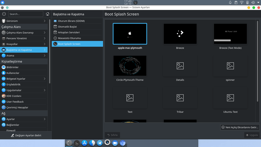

Mesela Linux dağıtımı açılıştaki şeyleri (GRUB'dan bahsetmiyorum) değiştirmek olabilir.
proHami
19 Şubat 2021
546
1,301
93
Sistem açılırken ekrana Ubuntu vb. Logoların görünmesini sağlayan arkadaştır kendisi. :)
Ben aslında kapanışını değiştirebildim KDE'nin sayesinde ama açılış değişmiyor.
Buda kapanışa yaptığım fotoğraf:
    156.9 KB · Görüntüleme: 118

Sana çok soru sordum kusura bakma abi ama sence açılış ekranını nasıl değiştirebilirim aynı kapanış ekranını değiştirdiğim gibi (uçbirim ile olur mu dersin)?
