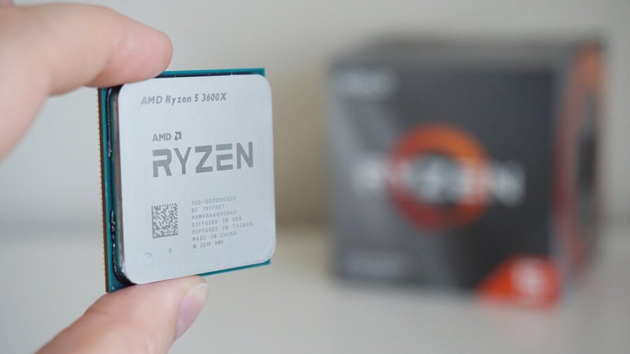

Evet bi halt yedim ve yeni aldığım işlemciyi fanını takmadan çalıştırdım. Ekrana görüntü alamadığım için bi kaç kez resetledim pc yi. Anakart Asus tuf b-450 pro muhtemelen işlemci sıcaklık koruması olan bir Anakart fakat sorunun başka bi parçada olduğunu düşündüğüm için Anakart sistemi kapatmasına rağmen 4 5 kez sistemi tekrar açmaya çalıştım bunun işlemci için bu kadar tehlikeli olduğunu sonradan öğrendim ve işlemciye baktığımda oldukça sıcaktı. Hemen güç kablosunun elektriğini kestim. Şimdi sorum şu işlemci ryzen 5 3600x. İşlemcinin kenarlarında silikon gibi bi şey oluştu sanki erimiş gibi. Orijinal hali de böyle mi kenarların elinde bu işlemci olan biri yardımcı olabilir mi? İşlemcinin fotoğrafı :

Orası eriyen bir şey değil. İşlemcinin üstündeki metal tabaka ile çekirdeğin yapışmasını ve ısının iletilmesini sağlıyor. Herhangi bir inceleme resmine bakabilirsin. Aşağıdaki resimde gördüğün gibi.

Ekli dosyayı görüntüle 117036
Aradığım buydu bulamamıştım böyle bi resim çok teşekkürler. O psikolojiyle eridi sandım ki öyle düşünmeye de oldukça müsait. Fan takmamamın sebebi tornavida olmadığı için fan montaj vidalarını sökememiş olmam. Aslında asıl problem o fanın bu kadar önemli olduğunu bilmiyor olmam. Amacım sadece Windows kurmaktı sisteme ama saniyeler içinde bu kadar ısınacağını tahmin bile edemezdim. Görüntü alma noktasında neden alamadım ben de bilmiyorum ama şuan ilk iş bi tornavida almak fanı güzelce taktıktan sonra tekrar bakıcam. İlgilendiğiniz için teşekkür ederim.
