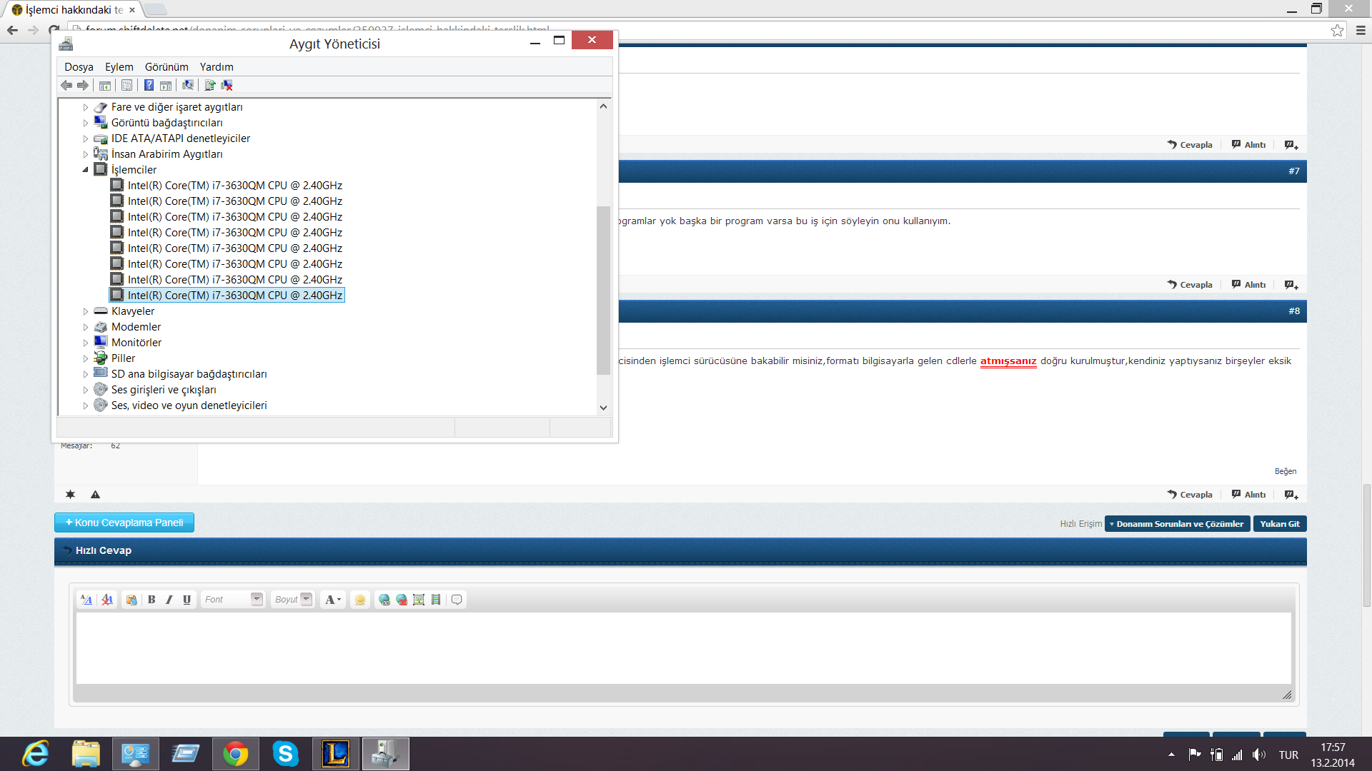

O bilgisayarda Cooler Boost özelliği yok mu,ısınma sorunu olacağını sanmam,aygıt yöneticisinden işlemci sürücüsüne bakabilir misiniz,formatı bilgisayarla gelen cdlerle atmışsanız doğru kurulmuştur,kendiniz yaptıysanız birşeyler eksik olabilir belki.

8 tanesinin 8'i de en güncel gözüküyor. Tam olarak format atmadım. Windows 8'in Fabrika Ayarlarına Dön seçeneği var oradan yaptım.
