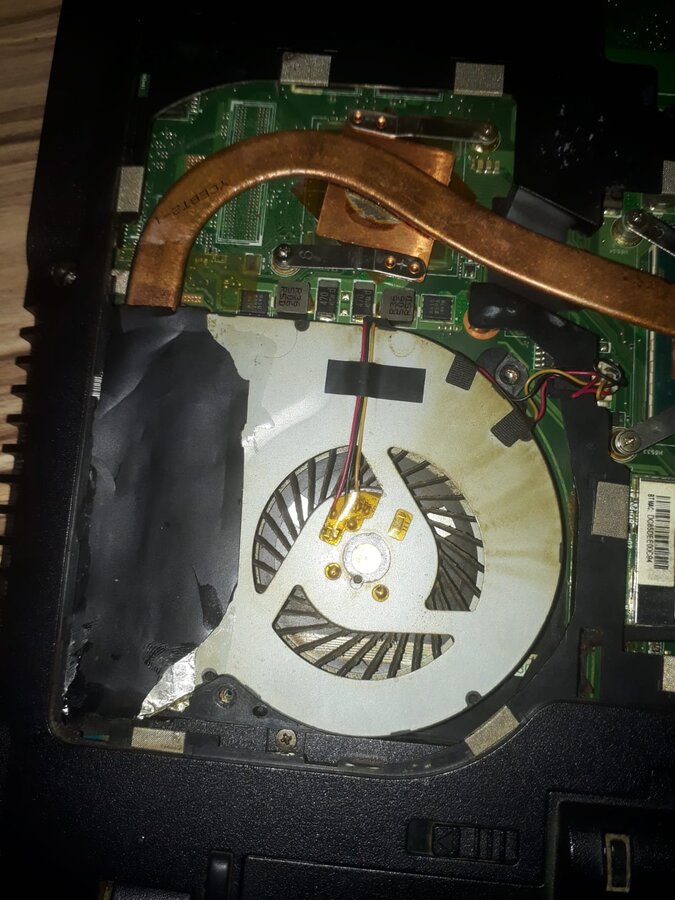

Arkadaşlar işlemci yükte değilken fan döndüğü esnada titreşimli bir ses çıkıyor ama laptopumu alıp sağa veya sola yatırıdığımda o ses kesiliyor içini açıp baktım ama fanımın orası bantlı olduğundan dolayı korktum ve pek açıp inceleyemedim. Başına böyle bir şey gelen var mı ?? Yardımcı olursanız çok sevinirim

Bu fanlar genelde çıkıyor komple fan yaprağı da dahil biraz bakın zorlayın çıkarsa alın güzelce yıkayın kurulayın fanın motor kısmında ufak bir delik olur oraya da 2-3 damla makine yağı falan damlatın güzelce bant ile kapatın sesi kesilecektir. Kesilmez ise fan çöp olmuştur yenisini almanız gerekir. Aşağı da resim bıraktım sizin fanın normalde böyle komple çıkması lazım. Tam ortada ki kısma zaten fan giriyor. Arkada koruma bantı olur onu çıkartınca zaten ortaya çıkıyor yağ damlatma yeri. Eğer sizin fanınız böyle çıkmıyorsa bütün halde çıkıyorsa o zaman sadece dediğim yağ işlemini yapıp ıslak mendil vs ile de fanın tozlarını alın.
Bant bu şekilde olur genelde

peki bu ses neden ben laptopbu sola veya sağa cevirdigim zaman kesiliyor veya hızlandığı zaman ? Bir de bu fanın neden sol tarafını bantla kaplamışlar sesi kesmesi için mi ?

makina yağıdamlatma fan miline gres yağı sür.

Fanı orda tutsun diye yapıştırılıyor hava çıkış tarafına sakın bant falan yapıştırma.

O zaman o bantı çıkarmamda bi sıkıntı oluşmaz çünkü o bantı çıkarmadan fanı çıkaramıyorum. Bantın altında bir de folyomsu bir şey var galiba

Fan yalpalıyor olabilir. Yalpaladığında o koruma kapaklarından birine inceden sürter. Böyle bir durum yaşadım çözümüde kapağın orta kısmını biraz dışarı yamultmakta buldum.
En son çaresizlikten deneyeceğiniz yöntem olsun.

Cihazınızın garantisi varsa gönderin baksınlar, yapacağınız işlem garantiyi bozar.
Garantisi yoksa sanırım fanınızın balansı bozulmuş, yenisi ile değiştirmenizde yarar var.

Babamın laptobundada aynı problem vardı. Fan'ın vidalarında eksiklik varsa köşelerde üst kapağı birleştirilen yerde aradaki boşluktan ses çıkıyor.

vida ilacı ve raptiye deneyin.

baktım ama eksik vida göremedim sizde de mi yükte değilken o ses geliyordu sadece ?
raptiyeyi ne şekilde kullanıcam ?
fanın teneke kapağı tutturmak için...
