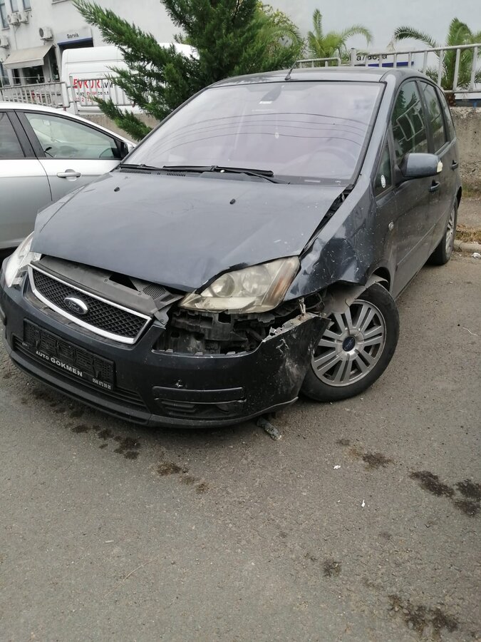

Aracımız kaza yaptı

Öncelikle geçmiş olsun. Allah kimseye kaza yaşatmasın.Araç perte çıkmaz ağır hasar kaydı ile çıkabilir. Resime göre şasede yamukluk yok galiba.Farlar ön tampon ayna hava yastığı değişecek yan çamurluk kaporta düzeltme ve boya olabilir. Kasko varsa sıkıntı etmeyin nasıl olsa tamir olur ama işçilik dahil 15k bir tramer kaydı çıkar. Umarım kemerler patlamamıştır. Kemer patlaması dediğim hani kemeri hızlı bir şekilde elinizle çektiğinizde kilitleniyor ya ondan bahsediyorum. Patladıysa direnç ile sistemi bypass ediyorlar bu da bir sonraki kazada kemerin sizi koruyamayacağı anlamına geliyor.Eğer kemerler patladıysa usta değiştirmeyip direnç takarsa iyi bir şey olmaz.
Emniyet Kemeri Direnç Takılı Ne Anlama Gelir ?
Herhangi bir araçın emniyet kemerinde direnç uygulaması var ise o arabadan uzak durmanızı ya da en yakın fırsatta emniyet kemerini değiştirmenizi öneririm. Emniyet kemerleri de Airbag gibi çalışır. Kaza anında Airbag gibi aniden şişerler. Bu şişmenin amacı Airbag gibi size yumuşak bir alan sunmak değildir. Emniyet kemerleri şişip gerilirler. Gerilmelerindeki amaç sizi koltuğa çekmektir. Kaza anında sizi ideal oturma pozisyonunda tutmaya çalışırlar. Böylece vücudunuzu bir yere çarpmazsınız ve Airbagın patlama esnasında vücudunuza zarar vermesinin önüne geçersiniz.
Emniyet kemerleri de tıpkı Airbagler gibi bir defa çalışır. Çalıştıktan sonra Airbag arıza ışığını yakarlar. Bu ışığı söndürmek için emniyet kemerinin değiştirilmesi gerekmektedir. İnsan canının ucuz olduğu ülkemizde maalesef araçların emniyet kemerleri patladıktan sonra değiştirmek yerine ışık direnç takılarak kandırılıyor. Direnç takıldıktan sonra Airbag arıza ışığı sönüyor ancak olası bir kaza anında bir daha emniyet kemeri gerilmiyor.
Eksper sırasında aracın emniyet kemerinde direnç çıktıysa bilin ki o araç önceden Airbag açmıştır.

Tüp doldurulur 3500tl ye ama güvencesi yok
Sağlam çıkma airbag taktırın
Çamurluk düzelir ama macunlanacağından sonraları patlak verir çıkma çamurluk alın
Kaput düzelir 2 far 1 tane de tampon alın boyattırın tertemiz olur
İyi bir usta bulursan fazla pahalı olmaz en az 10 bin gideri var
Gerçi farlar sağlam duruyor

ablam anayoldan giderken birisi yandan sağına soluna bakmadan çıkıyor hatalı adam
teker bağlantısının olduğu kısımda şasede hafif yamukluk var . Şuan kesin birşey yok ama eğer yaptırırsak ve ilerde satarsak zaten kaza fotoğraflarını vs herşeyi gösteririz sıkıntı yok

Sanırım şoför ve yolcu hava yastığı açmış emniyet kemerleri in tokaları koptum kaza esnasında dikkat ettiniz mi gazlı tip emniyet kemeri olabilir
2 sene önce 2 hava yastığı tampon demiri ve Plastik aksam tamiri 2 parça doğrultma ve boyama işlemi sonucu 15000 TL hasar oluştu sizin şuan 20000 TL tutar kaba hesap haklı olduğunuz için cebinizden para çıkmayacak.
Sigorta şirketi ve servis insan hayatı riski olduğu için hava yastıklarını sıfır takarlar çıkma takmaz lar ama yinede servis ile görüşün derim
