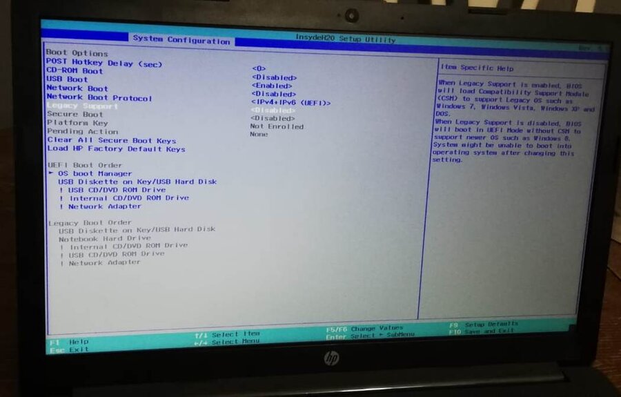

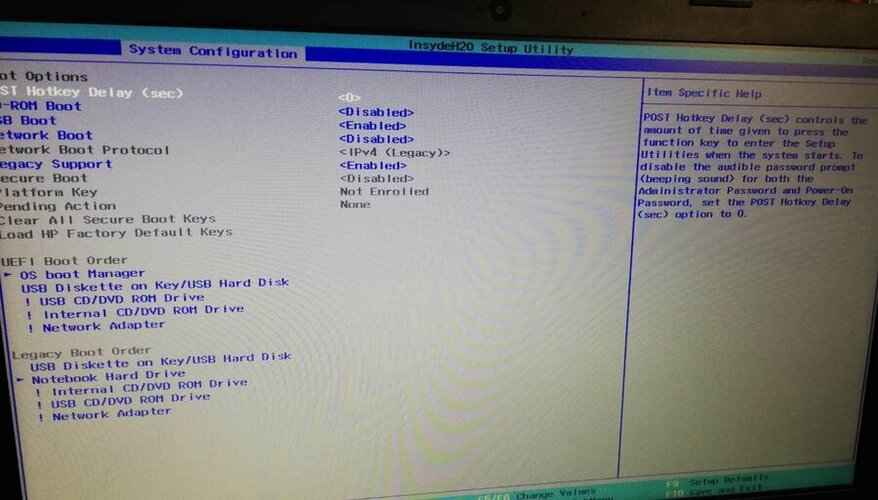

Merhaba windows 10 yüklü laptopa (HP 255 G7 9TV56ES Ryzen5 2500U) bazı nedenlerle windows 7 yüklemeye karar verdim. Ancak bot manager bölümünden USB'yi seçtikten sonra dosyalar yüklenirken mavi ekran hatası veriyor. Hata ve BIOS ekran görüntülerini ekliyorum, sorun ne olabilir? flash bellek'teki İSO dosyasından mı kaynaklanıyor acaba?

UEFI olarak Windows 7 kuracaksınız. Legacy altından UEFI First e ayarlayın ve Rufus'tan UEFI olarak hazırlayın.

Legacy ile kurmayı deneyin. O da olmazsa ISO değiştirip tekrar deneyin.

Mesajda bu yazıyor. Windows 7 bilgisayarınıza veya kendisine zarar verebileceği için kapatılmış. Bu ekranı ilk kez gördüyseniz yeniden deneyin, değilse bios unuzu güncelleyin diyor.

Konuyu tekrar güncelliyorum, laptop'un bios güncellemelerini yaptım ama yine yukarıda ilk mesajda görsel olarak paylaştığım aynı hatayı verdi.
Daha sonra rufus ile ayrı bir flash belleğe win 7 iso dosyasını uefi (gbt) olarak yükledim ancak iso dosyası 4 gb'tan büyük olduğu için fat olarak izin vermedi, bu nedenle nfts olarak oluşturdum.
Kurulumdan önce bios yükleme ayarlarında legacy kısmını disabled yapıp uefi'yi seçtim. Ama kurulum aşamasında bu kez farklı bir hata oluştu.

Laptop'ta şu anda yüklü olup, sorunsuz bir şekilde çalışan win 10 olmasa ssd'de veya ram'de bir sorun olabilir diye düşünecektim ama dediğim gibi win 10 sorunsuz çalışıyor.
