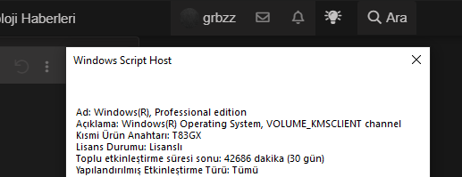

Maalesef ucuz Windows 10 lisans satanların çoğu volume falan. Bundan dolayı bu tiplere hiç güvenemiyorum.
Yapabileceğin iki şey var: Ya yeni bir lisans alacaksın,ya da lisanssız halde kullanmaya devam edeceksin. Dediğim gibi lisanssız olanlar çok agresif değil ama o sağ altta olacak olan watermark belki seni rahatsız edebilir.

Tüh. Galiba sorunu bulduk.
Volume olanlar şirketlere veriliyor. Böylece tüm çalışanlar kullanabiliyor. Bu lisanslar kişisel kullanım için değil. Microsoft bunu farkederse lisansı iptal edebiliyor. Sanırım bu oldu. 3 ay sonra farkettiler.
Başıma gelene bakın yahu az hızlasın diye SSD taktırdık lisansız kalacağız. Peki önerin nedir?

Arkadaş bence gereksiz bir şekilde lisans değiştirmiş. Ssd değişse büyük ihtimalle hiçbir sorun çıkmayacaktı. Anakart değişse tamam ama ssd....

Eğer orada değiştirecekse oradan bu cmd ile tekrar kontrol et. Retail sürümü ise ne güzel. Onlar ayrı olarak alınan kişisel lisanslar ve bilgisayardan bilgisayara transfer edilebiliyor. Onu sen Windows’tan kendin de alabilirsin ama bayağı bir pahalılar. Sanırım home sürümü 1300₺’ydi. En pahalısı ama aynı zamanda en az risklisi.
Zaten bilgisayarı değiştirmeyi düşünüyorum ama şu an işimi gördüğü için 1-2 yıl sonraya bıraktım. Böyle olursa şayet 1300 lira vereceğime gider yeni alırım. Bir de ben internetten çok fazla alışveriş yapıyorum kart bilgileri falan, e-devlet... korkmaya başladım yani. Riskli bir durum varsa kapağını açmam. Artık nasıl düzeltecekse düzelsin, demek ki bir haltlar karıştırdı anladığım kadarıyla. Alıp sattı mı ki acaba benim anahtarımı? :D Öyle bir şey mümkün mü?

En az risklisi için demiştim zaten. Lisanssız olan da o watermark dışında büyük bir sıkıntı yapmaz.
Arkadaş bilgisayarınla oynamış orası kesin. İstersen bilgisayarına format atabilirsin ve biraz daha güvenli olmak için de işlemlerini başka bir cihazdan yapabilirsin.
Senden lisansı alıp satma işi aklıma gelen ilk şey ama bu tam olarak nasıl oluyor emin değilim. Ucuza satılan Windows 10 lisansları çoğunlukla volume veya oem oluyor. Oem olanları devre dışı bırakıp satmak değil de daha çok o bilgisayar şirketinden araklıyorlar diye düşünüyorum. Normalde Oem lisanslar anakarta kaydolup transfer edilemiyor ama çoktan kaydedilmiş olan bir Oem lisansı devre dışı bırakılıp transfer edilebiliyor mu tam olarak emin değilim. Bundan dolayı da arkadaşın lisans değiştirmesini saçma buldum.

CMD üzerinden OEM anahtarınızı not alın.
Kod:
wmic path softwarelicensingservice get OA3xOriginalProductKey
Microsoft Store'den ShowKeyPlus'ı yükleyin.
ShowKeyPlus uygulamasının
[Check Edition] sekmesinden
ürün anahtarınızı girerek Check edin.
Editition yazan kısımda ürün anahtarınızın hangi sürümde çalıştığını gösterir. <-- Bu sürümü yüklemeniz gerekiyor.
Uygulamanın [Home] sekmesine gelin.
Installed Key (yüklü olanı, yani şu an etkinleşmemiş sürüm ürün anahtarını)
OEM Key (Orijinal) anahtarınız yer alır (ki bu CMD ile öğrendiğiniz key olacaktır).
OEM'in geçerli olan sürümü yüklerseniz, etkinleştirme sorunu kalkacaktır.

Konuya baktım da birsürü yanlış bilgiyle dolu. Lisansların süresi 1 yıl değildir. Ayrıca sisteminiz HP, MSI gibi bir firmaya aitse ve bu firma size windows lisansıyla sattıysa firmayla iletişime geçin. Eğer kendiniz sistem toplayıp n11 vb. yerden lisans aldıysanız büyük ihtimalle MSDN lisansına denk gelmişsinizdir.

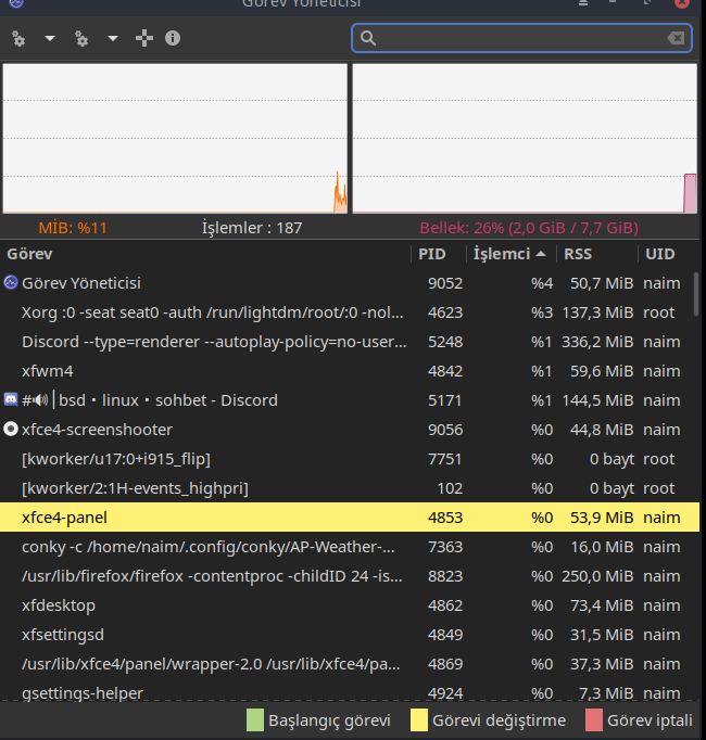

Unuttuğum bir şey var: Linux kurunca fişek gibi oluyor cihaz. 5 Firefox + Zoom + Discord + Spotify + XFCE masaüstü varken maksimum %30 yiyor bende. RAM boşta sadece 600MB

Şu an 2 ihtimal var 1.si Diski aldığınız yer yeni windows kurunca eski lisansı almamış o yüzden illegal yollarla yazılımı kırmış ya da windows lisansınız olmadığından windows size deneme lisansı atamış. Eğer hotmail hesabınızı sisteme bağladıysanız bir ihtimal eski lisans anahtarınızı görebilirsiniz. Aşağıdaki sayfa yardımcı olacaktır. Buna benzer bir yolla anakart değiştirince giden Retail Lisansımı bulmuştum.

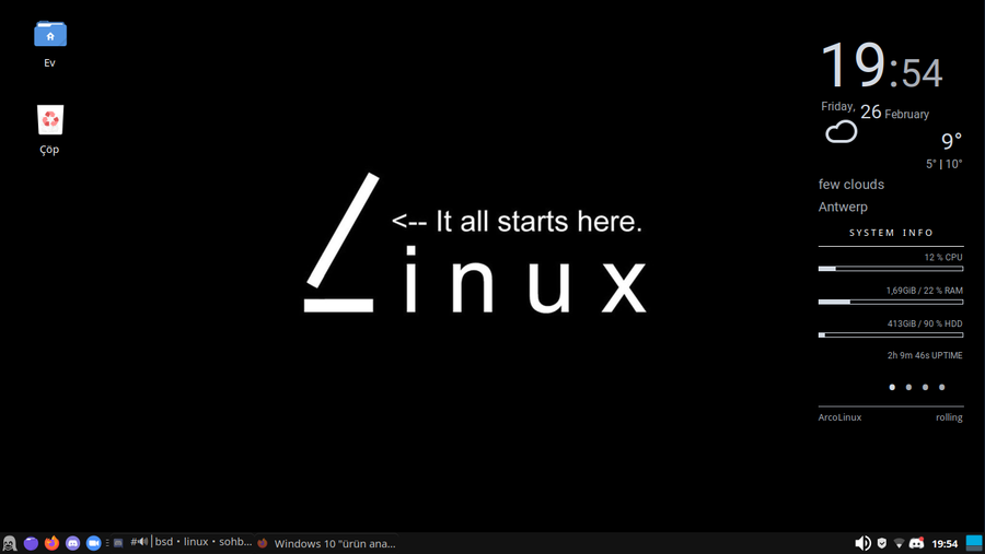

@grbzz abi ben toplasan 1,5 ay kullandım Linux'u. Hemen alıştım, zor değil, özelleştirilebilir. Eğer test etmek istersen sanal makineye kurup test edebilirsin.
Sizinki hangi dağıtım?
ArcoB ama Arch veya Manjaro kurmayı düşünüyorum.
Sanal makine olayını tavsiye etmem, test edilecekse USB bellek ile LIVE olarak kullanılmasını tavsiye ederim. Sanal makinede gerçek deneyim elde edilemiyor maalesef.

Hatta ben Windows'a alıştım, ille de Windows gibi olsun dersen Zorin OS ve Windowsfx dağıtımları var. Ama pek önermem.
@grbzz abi sen bir kur veya LIVE olarak dene. %110 eminim ki seveceksin. O hafifliği, o güvenirliği, o şeffaflığı çok seveceksin. Başlangıçta Linux Mint Cinnamon öneririm sizin için. Büyük ihtimalle bilgisayarınız iyidir.

Bence korsana hiç bulaşmaya gerek yok önerim ürün anahtarını etkinleştirmeden kullanmanız zaten hiç bişey olmucak sadece pcye kişileştirme yapamıcaksınız ve altta ise windowsu etkinleştirin die bi yazı göreceksiniz :)
Herkese merhaba, bugün derse girmek için laptopumu açtım ben karşıma "ürün anahtarı ekinleştirilemedi, ürünün süresi yakında dolacak" tarzında bir uyarı çıktı. Bilgisayarıma herhangi bir başka bir işlem uygulamadım. İçindeki yazılım da aldığım ilk günle aynı diye düşünüyorum. Sadece 2-3 ay önce SSD taktırmıştım. Bu neden olabilir mi acaba? Şimdiden cevaplarınız için teşekkür ederim.
Benimki Asus toplama filan değil. Firmayı arasam kesin bir çözüm bulabilir miyim?
Bunu da bir deneyeceğim. Teşekkürler.
Bağlantıdaki konu anlatıyor aslında. :)
Görmemişim kusura bakma :)
