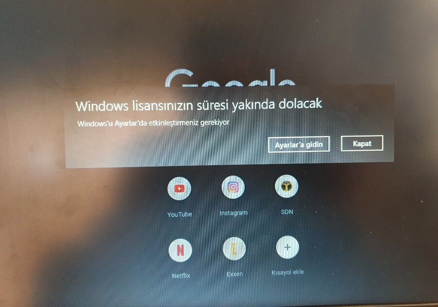

"Girdiğiniz ürün kodu çalışmadı" dedi. Acaba bilgisayarcı beni kazıkladı mı ki? Bu SSD taktırdıktan sonra böyle oldu. Meret uyarı mesajı da sürekli çıkıp duruyor.
Başka bir yöntem var mı abi? Teknik servisi filan mı arasam?

Herkese merhaba, bugün derse girmek için laptopumu açtım ben karşıma "ürün anahtarı ekinleştirilemedi, ürünün süresi yakında dolacak" tarzında bir uyarı çıktı. Bilgisayarıma herhangi bir başka bir işlem uygulamadım. İçindeki yazılım da aldığım ilk günle aynı diye düşünüyorum. Sadece 2-3 ay önce SSD taktırmıştım. Bu neden olabilir mi acaba? Şimdiden cevaplarınız için teşekkür ederim.
Bilgisayarı aldığında freedoslu muydu yoksa zaten windowsla mı gelmişti? Eğer firma değilde başka birisi windows lisansını aktif ettiyse o lisans büyük ihtimalle microsoft tarafından değilde, bazı ülkelerde ucuza satılan graykey lisanslardan birisi olabilir. Microsoft bunu farkederse o lisansı devre dışı bırakabiliyor.

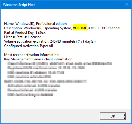

Onun yanında ne yazıyor? OEM mi? Retail mi yoksa Volume falan mı?
Şu an lisanslı olduğun için değiştirebiliyorsun ama yakında dolacak dendiği için bir zaman sonra lisanssız olabilirsin.
Örneğin
