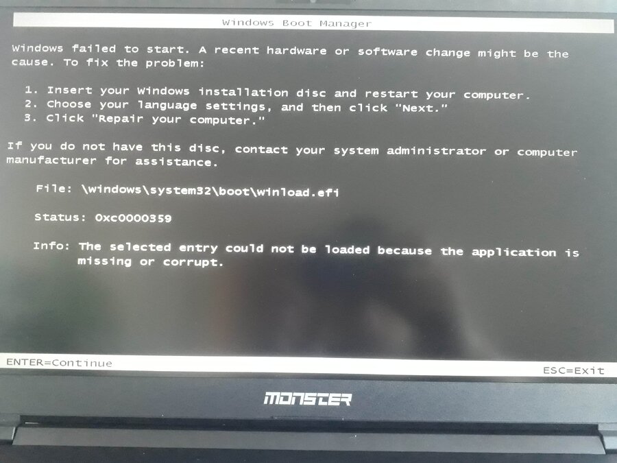

Boot Order/Boot Device Priority Önyükleme Önceliğinde USB birinci sırada mı? Sanki USB es geçilip Windows önyüklemesi yapılmaya çalışılıyor.

Bunun Rufus alakası yok. BCD hataları başka bir Windows sürümünden alınmış boot dosyalarından boot edince olur. Ya da BIOS ta ki config lerle ilgili ya da sorunlar. UEFI olarak boot etmeyi başardı en azından.
UEFI başarısız olarak boot etmeye çalıştığı için o hataya düşmüş.
Bak şimdi senin için tekrar denedim. Bu usb normal uefi olmadan hazırlanmış. Cihazda uefi açık yani bu hata alındığı zaman o usb nin uefi olarak hazırlandığı anlamıma gelmez.

Sendeki hata yükleme sorunları ve gene BOOTX64.EFI den yani UEFI olarak çalışıyor. Konu sahibinin hatası ise winload.efi nin eksik ya da hasarlı olması ve gene BOOTX64.EFI den boot etmiş oluyor.

Sen BCD hatalarının Legacy UEFI fark etmeden çıktığını diyorsun. Bunu biliyorum herhalde. Ama resmini attığın hata winlaod.efi için yani UEFI olarak boot edildigi için onu arıyor ve çalıştırmayı deniyor. Legacy olarak boot edilse winload.exe derdi.

Şuan ki bios sürümünde pc yi ilk açtığım anda da usb yi kendisi algılayıp otomatik kurululuma geçiyor. Birisi senin bir ayar yapmana gerek yok dedi bu modellerde sadece usb belleği seçip devam ediceksin kolayca dedi. Zaten boot menüsünde de sadece 1-2 tane basit seçenek var. Aklıma takıldı acaba bilgisayar ssd yi görmüyor olabilir mi? Bios menüde geznirken de rastlayamadım

2 nizinde USB si UEFI olarak hazır. 2 nizde UEFI olarak boot ettiniz. Legacy olsa winload.exe olurdu. Adı üzerinde EFI.
Demek istediğim bu sabahtan beri. Al sana Legacy olarak boot edilmiş Windows 10'dan bir winload.exe sorunu. Sizinkiler UEFI zaten.

Usb yi görüyor hatta usb'nin başı da EFI ibaresi yer alıyor. Başka sıradan usb takınca onlari hiç görmüyor. Uefi kurulu usbmi seçip devam ettikten sonra "windows kurulumu yükleniyor" ibaresi çikiyor ve daha sonra bu hatayı alıyorum. Sanırim sorun bilgisayarcıya hazirlattiğim usb diskte. Zaten kem küm ederek hazirlamisti. İnternet kafeler açildiği için yarin gidip kendim hazırlayarak yapacağım. Eğer sorunum o şekilde düzelirse buraya editlerim. İlgi ve yardımlarınız için hepinize çok teşekkür ederim.
Bilgisayar ilk açildiğinda usb yi kendisi algılayarak başlatıyor ve hata veriyor. Daha sonra boot maneger kısmindan usb yi kendim manuel seçtiğimde de aynı hatayi aliyorum. Sorun usb diskimde muhtemelen. Yarın kendim temiz uefi usb kurulumu yaparak tekrar denicem. Sonucu editlerim

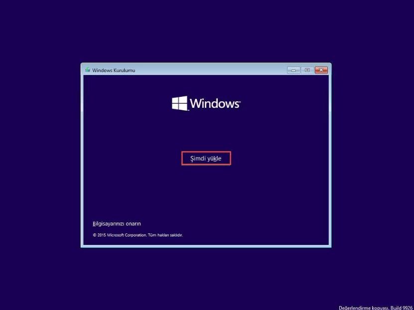

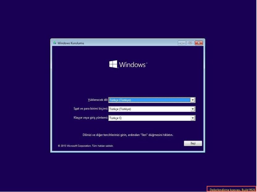

(Yukarıdaki görseller temsilidir.)
"Windows kurulumu yükleniyor" derken? Bu adımları görüyorsunuz?
Her ihtimâle karşı USB'yi yeniden hazırlaman daha iyi olur. Kolay gelsin.

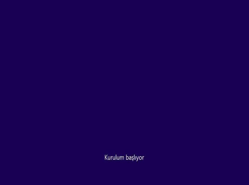

Hayır hocam bu sayfa gelmiyor. Siyah ekranda windows kuruluyor yazısi geliyor usb yi seçtikten hemen sonra
Daha önceden yazdığım gibi "USB es geçilip Windows önyüklemesi yapılmaya çalışılıyor" gibi duruyor.
