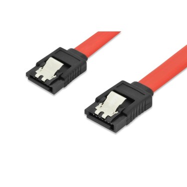

Hayır tam olarak şöyle bir şey.

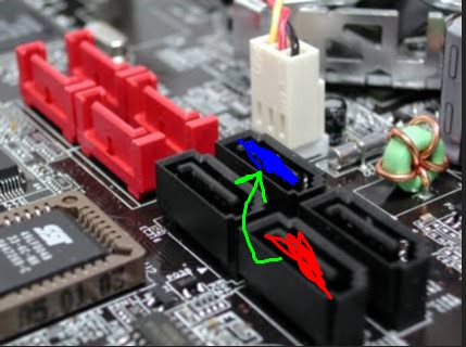

SATA portu dediğim de şöyle bir şey, kablonun bir ucu diskte olur bir ucu burada olur. Örneğin kablo kırmızı ile işaretlediğim yerde ise mavili yere takın amaç portu değiştirmek.
Ekli dosyayı görüntüle 109959

Şimdi hddde o fotoğrafını attığım kablodan takılı, onu çıkartıp ssd'ye tak ve sistemi çalıştırmayı dene eğer "Insert boot device" uyarısı yazarsa kablonun diğer ucunu takip et 2. fotoğrafta attığım gibi port topluluğu göreceksin kabloyu bağlı olduğu porttan çıkartıp başka porta tak yine olmazsa muhtemelen kablo arızalıdır.

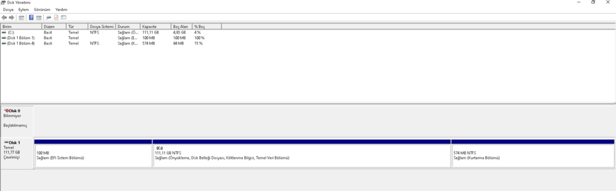

hocam arkadaşla denedik var olmayan bir aygıt belirtirdi hatası veriyor.
diskpartta boyutu 0 dı

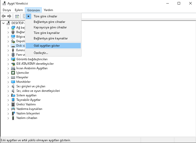

Ümidim yok ancak şunu yap öyle kontrol et.
Aygıt yöneticisini aç.
Üst tarafta Görünüm sekmesine tıkla ve "Gizli Aygıtları Göster"'e tıkla. Hdd görünüp görünmediğini öyle kontrol et.
