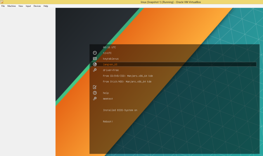

Manjaro ISO kalıbı yazdırdığın bir USB ile sistemi başlatırsan, açılışta en alttaki (Installed Bios...) seçenek yardımıyla makinada yüklü olan UEFI önyükleyicileri görebilirsin.
