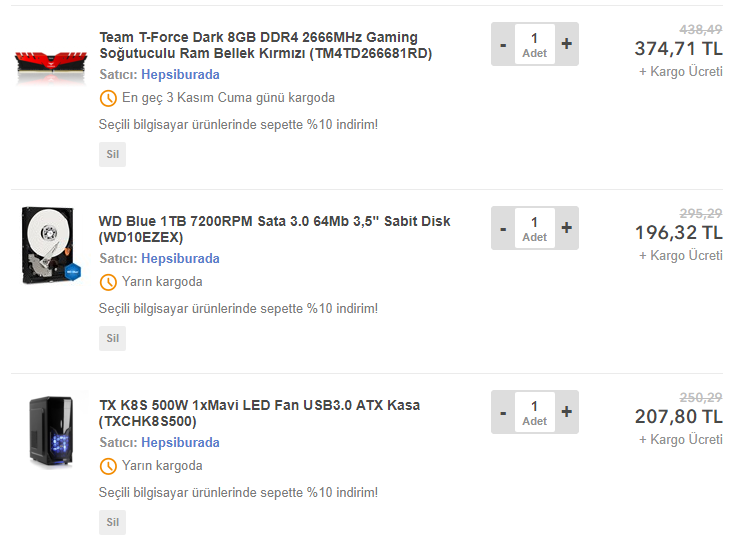

Arkadaşlar merhaba.

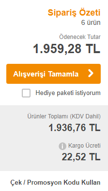

Bugün hepsiburada'da indirim var ve aşağıdaki sistemi topladım. Sizce fiyat/performans anlamında nasıldır? 2000 Lira'yı geçmeden toplamaya çalıştım. Güç kaynağı yeter mi? Eksik yada yanlış olan var mı? Performans anlamında memnun kalır mıyım? İlerde güncelleme imkanım olursa sorun yaşar mıyım? Teşekkürler.

AMD ryzen 3 1300 x işlemci al anakart Gigabyte B250m 2400 mhz bakarsan daha iyi olabilir

Ryzen 3 serisi bundan pahalı. Performans, platform ve soket yapısı aynı. Tek farkı o APU yani dahili GPU'su var. İşlemci senin dediğin gibi olursa fiyat yukarı çıkar.

Daha iyi verimlilik için bu işlemciyi tavsiye ettim topladığın sistem gayet iyi

Anladım. Çok teşekkür ederim. Yanlız bütçe baya kısıtlı olduğu için olabildiğince aşağı çekmeye çalışıyorum. Sence kasa ve power nasıl? Power sertifikalı değil.

Kasa oldukça güzel İleride sertifikalı psu almanızı tavsiye ederim pc yi çok uzun aralıksız saatler boyunca oynamadığınız taktirde sorun çıkacağını düşünmüyorum

Athlon X4 950 ile Ryzen 3 arasında büyük fark var. Athlon eski Excavator mimarisinin çekirdeğini kullanıyor, tek çekirdek başarımı çok kötü. En azından işlemciyi Ryzen 3 1200 e çekmeye çalışın. Ve X4 950 bir apu değil, içinde her hangi bir dahili GPU bulunmuyor A serisi ile karıştırıyorsunuz.

Kasa ve PSU olarak Dark, Highpower, Aerocool, Akasa gibi F/P olan markalardan almaya bakın. Diğer markaları saymadım. Kaliteleri nedeniyle haylip pahalılar... Sisteminiz gayet iyi gözüküyor... Bütçeniz kısıtlı ise alabilirsin. Bütçenizi biraz daha arttırırsanız şu sistemi öneririm:

Ayrıca R3 serisinde daha doğrusu hiç bir Ryzen işlemci de dahili yani iGPU yok. Sadece 7. nesil APU'larda var. Adı üstünde onlarda ''APU''.

Acaba o power sertifikalı olmadığı için max yük altında sorun çıkarır mı?

İnternetten baktım da bu işlemci ile Ryzen 3 arasında FPS bazında 3-5 fark ile Ryzen daha iyi. Bunlar aynı mimari işlemcisi?

Çıkartabilir hatta bu konu hakkında bir video var bir göz atın derim
Bu videoda çok doğru bir yere değindi. Bende buna istinaden kasadan vazgeçtim ve yerine 500w 80+ sertifikalı power aldım. Kendi eski kasamı kullanacam bir müddet. Dandik power ile sistemi çöpe atmayalım.
Bulabildiğim en düşük olan buydu: FSP FSP500-60AHBC 500W 80+ PFC Aktif Power Supply Fiyatı

Video da anlatılanlar doğru ucuza değinicem diyorsan alabilirsin tabi ama ağır yük altında çalıştırmamaya dikkat edersen sıkıntı olmaz
