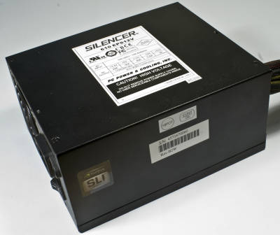

PC Power and Cooling'in Silencer serisi güç kaynağı, düşük sıcaklıklarda yüksek performans vermek için üretilmiş. Bu güç kaynağına yakından bakıyoruz.
PC Power and Cooling, Amerika kökenli bir üretici. Ürünlerinde dikkat çeken en önemli özelliklerden iki tanesi, gayet sade ürünler sunmaları ve bir anlamda tutucu bir tasarım sergilemeleri. Bu tutuculuk kötü anlamda değil elbette; sadece dışarıdan baktığınızda herhangi bir güç kaynağıyla karıştırmanız olası. Buna aldanmazsanız sorun yok; çünkü PC Power and Cooling'in Silencer ürünleri verebildiklerinden daha düşük niteliklere sahipmiş gibi etiketleniyorlar.
Olağan şartlarda, etiketlerde ürünlerin verebilecekleri performansların üzerindeki değerleri görürüz. Bu noktada, PC Power and Cooling'i için çok olsun ama az gelmesin, düşüncesi sebebiyle tebrik ederiz.
Her Kartı Çalıştırır
PC Power and Cooling Silencer 610 Watt tek bir +12 V kanalı üzerinden 49 amper akım verebiliyor. Ürün üzerindeki çıkışların hepsi sabit kablo ile sağlanmış durumda ve çift grafik kartı çalıştırmanız için gerekli iki tane 6 iğneli bağlantı mevcut. Bu 6 iğneli bağlantılardan bir tanesi, seçiminize bağlı olarak 8 iğneli şeklinde çalışabiliyor (yanında küçük bir ek kablo var). Dolayısıyla AMD üretimi eski ATI Radeon HD 2900 XT veya yeni HD 3870 X2 gibi grafik kartlarını çalıştırdığınızda Overdrive menüsünü görebiliyorsunuz. Bu üründe ayrıca Nvidia SLI logosunun da bulunduğunu hatırlatalım.
Yüksek Verimlilik

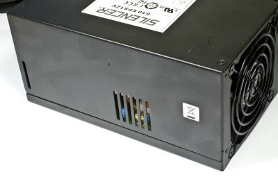

Ürün yeterince sessiz ve iki grafik kartı bağlasanız bile etrafa dehşet saçacak bir sıcaklık hissetmiyorsunuz. Önemli bir özellik olarak da ürün üzerinde 80+ ibaresi mevcut. Bunun anlamı 80 yaşın üzerine hitap ettiği şeklinde yorumlanmamalı. Bunun anlamı, ürünün %80'in üzerinde bir verimliliğe sahip olması. Bu durum, hem elektrik faturanız, hem de dünyanın doğal dengesi için önemli bir artı.
Özetle...
PC Power and Cooling'in 610 Watt'lık güç kaynağı benzer seviyedeki ürünlerden biraz daha pahalı olabilir. Fakat aynı şekilde benzer ürünlerden çok daha geniş toleranslarla çalışabilecek bir ürün.

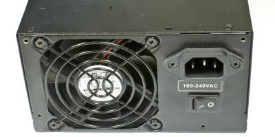

Fan: Arkada, 80 mm
