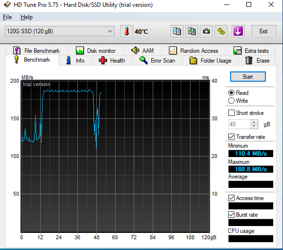

anakartım sata 2 ramim ddr2 işletim sistemi windows 10 okuma yazma hızı 550/530 oluyordu normalde ama sata 2 olduğu için yarıya düşüyormuş bu yarının da altında normal mi aralardaki düşüşlerin sebebi tarayıcı falan açmıştım

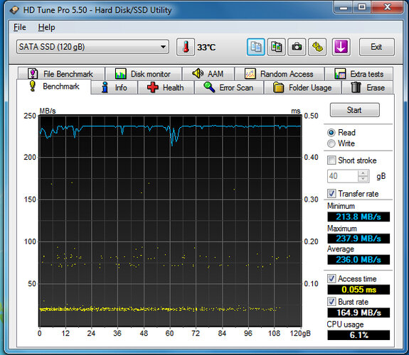

Sürücünün okuma ve yazma performansını ölçme işlemine geçmeden önce çalışan tüm programları kapatmalısınız.
Hepsiburada.com üzerinden bir kullanıcı bu ürüne ilişkin fotoğraflı bir değerlendirme yapmış.
    249 KB · Görüntüleme: 166
kötüleri de hep bana mı denk geliyor onunki 33 derece benimki 40 okuma hızı da fazla onda

Health ekranı ve Error tarama sonucu nasıl?

Peki, Error scan tamamlandığında ekran nasıl oldu, tüm bloklar yeşil mi? Eğer öyleyse o zaman sorun yoktur.
Hi-Level » Ultra Serisi SSD
Ürün 550/530MB/s ardışık okuma ve yazma hız oranı vaad ediyor ancak sisteminde bu üründen en iyi ihtimalle teorik olarak yaklaşık 285/275MB/s ardışık okuma ve yazma hız oranı alınabilir.
Senin değerlerin min, max, average oranların oldukça düşük.
Benchmark grafiğinde min oranı birden düşüp artmış. Test sırasında başka bir uygulama veya Windows sabit diske erişiyor olabilir. Arka planda başlangıçta çalışan tüm uygulamaları kapalı konuma getir. Windows'u güncelle. Bilgisayarı yeniden başlat. Benchmark'ı yeniden çalıştır. Bakalım değişiklik olacak mı.
HD Tune web sayfasındaki bilgiye göre: "Testin önemli bir parametresi patlama (burst) oranıdır. Bu değer her zaman maksimum aktarım hızından yüksek olmalıdır. Daha düşük bir değer genellikle bir yapılandırma sorununun göstergesidir." denilmiş. Bazı yaygın sorunlara çözümler sunulmuş. Aşağıdaki linkten ulaşabilirsin, kontrol edersin.
