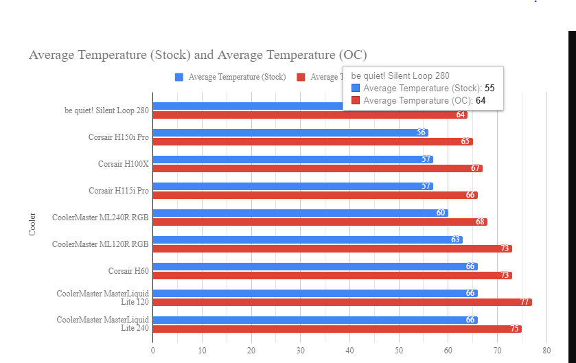

Ekli dosyayı görüntüle 124427
Hocam bu ryzen 7 3800x uyumlumu birde benim kasaya colormaster mb511 e olur mu bu sıvı soğutucular. Ve diğer sıvı aoğutucular gibi aynı voltaj mı çeker psuda sorun olmaz değil mi daha iyi soğutuyor diye daha fazla akım çekmez değil mi? Yoksa bunu alayım. Boşuna diğerini almayayım.
Hocam bu sizin attığınız soğutucuyla aynı mı bu daha bi uygun fiyat olarak nedense aynıysa bunu alayım

Hydro Series H100x High Performance Liquid CPU Cooler ryzen 4 uyumlu.
Voltaj 3 aşağı 5 yukarı aynı olur.
KASANIN ÖNE VEYA ÜSTE 240 mm radyatör desteği var.
trendyolda fiat çok ucuzmuş. Ama satıcı 20 kasım falan yazmış teslim tarihini.neden acaba.
Onu mağzaya sordum. Cevap bekliyorum aynı gün içinde kargoya verebiliyır musunz diye, hocam ben ryzen 4 filan pek anlamamda. .d o yüzden direk ryzen 7 3800x uyumlumu diye sordum.

Hocam iyi günler önerdiğiniz corsair H100X soğutucuyu alfım ve stres testine soktum tam yük altında max 80 derecede duruyor boşta ise 32-47 derece arasında gidip geliyor normal mi şuan.

kasanın önünemi ,üstünemi monte ettin.

Yük altında yine fazla geldi. O kadar olmaması lazım. Fazla voltaj yiyor herhalde işlemci.

Öne monte edeceksin. Şu an içerdeki sıcak havayı emiyor ve radyatöre sıcak havayı püskürtüyor. Öne takacaksın .Dışardan serin havayı emecek ve radyatöre soğuk hava üflemiş olacak,yani.
Bunu denemelisin. Görkemin önerdiği voltaj işi ,kolay. Basit bi şey Ama şimdilik dokunmayalım.

Hocam o zaman önden 2 fanı sökmek zorunda kalacağım birde radyotöre buz gibi üflüyor zaten üstü baya açık kasanın zaten pek birşey farketmez gibime geliyor.

üstteki konumda, fanlar dışardanmı hava çekiyor.
