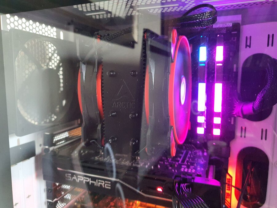

Peki hocam bu tuf X570-Plus ile oluyormudur biraz büyük gibi ram slotlarını kapatmasın sığmama gibi sıkıntısı olmaz değil mi anakarta

benim ana kartım asus TUF b450 pro gaming. hiç bir şekilde arctic marka olan bloke etmedi her hangi bir yeri
