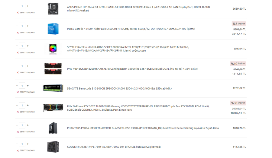

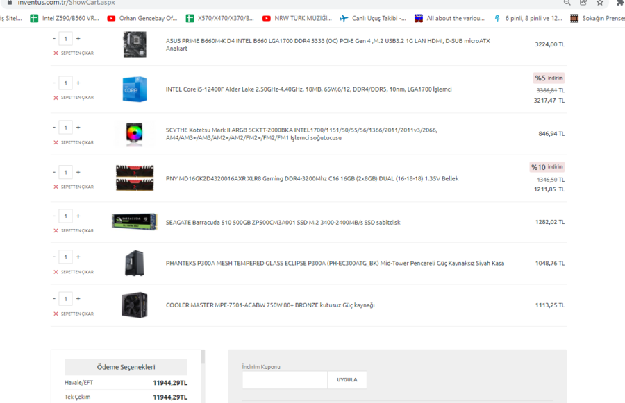

Artık 12. nesil devri. Ne 5600X ,ne de 11. nesil işlemciler, yaklaşamıyor bu seriye. 11. nesilden çok daha az güç tüketimi,daha az ısınması ,tek çekirdekteki çok fazla IPC gücü, 10 nm teknolojisi, anakartının 13. nesili desteklemesi,herşeyi avantaj yani.
Ryzen ve 11.nesildeki anakartlar bitik vaziyette. Bi üst seri işlemci destekleri yok,yani.
Sana alel acale. bi RTX 3070 li sistem önereyim. i12400F işlemcisi oyunda ,i7 11700K ile denk .Hatta bazı oyunlarda 1 tık daha bile üstte.
Gainward RTX 3070 Phoenix V1 LHR NE63070019P2-1041X 256 Bit GDDR6 8 GB Ekran Kartı Fiyatları, Özellikleri ve Yorumları | En Ucuzu Akakçe 15900 tl.
Hepsi sadece 28000 tl. Çok daha ucuza. E.kartı hariç ,hepsi aynı yerde olsun diye inventustan topladım Bazı parçaları daha ucuza da bulabilirsin.

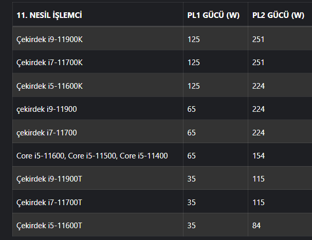

11700 ün 65 TDP si masaüstü değeri.Daha doğrusu ,TDP ile konuşmamak lazım TDP ,işlemcinin yayabileceği ısının watt cinsinden değeridir. Güç değil yani. Oyunda, PL2 devreye girer.
11700 İşlemcinin PL2 değeri, 224 watt. Her ne kadar bu değere kadar oyunda ,çıkmasa da yine de epey bi elektrik harcaması yapacaktır.
11700 e o kadar para verme yani. Anakartını daha ucuza bile düşürebilirm.Soğutuculu bi H610 anakartı, 12400F gibi az watt çeken bi işlemci için hiç sorun olmaz.
