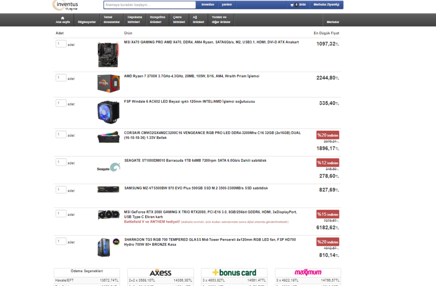

Profesyonel çalıştığınıza göre render için ,32 GB ram yapmakta büyük fayda var.Bi makina da ben toplamaya çalışayım.

Anakart x470 çipset için ,ASUS CROSSHAİR VII Hero dan sonra, MS'ın şu anakartı takip eder.
Yazdığınız MSI Gaming pro,güç devreleri olarak bu anakartın ,bi tık altıdır.Ama yinede
üst seviye sayılabilir. Başka anakartlara, VRM ,yani güç devreleri olarak pek bakınmayın zaten.
Yukardaki intel sistem monitör yok,15300 tl civarı.9900K çok güçlü fakat,bütçe meselesi.
67010
Monitör ile; 15900 TL.
Hpsiburadan ekran kartı alırsanız,700 tl daha ucuza geliyor.Montajı nasıl düşündünüz, bilemiyorum.
2700X fazla ısınmaz. 6 ISI borulu FSP yeterlidir. Ama sıvı soğutma derseniz şuna geçin.
