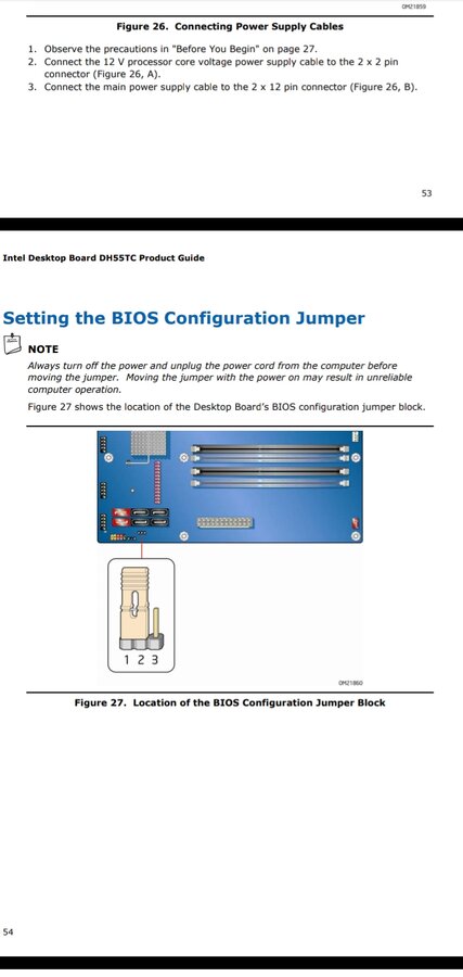

Anakart dh55tc
    51 KB · Görüntüleme: 106

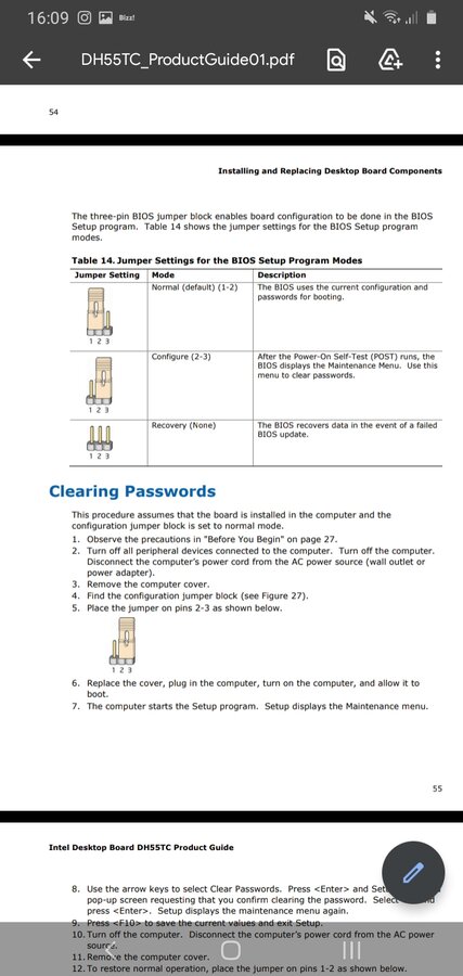

yanlış biliyorsam düzeltin. pc de jumper işlemciye giden elektiriğin daha fazla gtimesi için değilmi. 1 ve 2 de takılı olursa. veya 2 3 dü. ama işlevi işlemci enerji desteği değil mi

Bios pilini çıkart. Tabi makina kapalı iken. 1 DK bekle,tekrar tak Herşey ilk haline döner..Jumperi,clear cmos u bulamazsın Yanlış bi şeyler yapıp,anakartı da yakmayasın.

kırmızı ışık disk ışığıdır. ana kartının arkasında bios usb girişi var mı.
sen bu jumper ları oynamadın değil mi. bişey yaptıysan eski haline getir. sen bütün kabloları tekar çek usb dahil . pili çıkar 20 saniye yeter. beklemek için. sonra pili tak enerjiyi ver. bağlantı kablolarını tak bi bak sonucu söyle bize.
Jumper ı 1 yana attım sonra eski yerine koydum anakartın arkasına bakmadım ki full sökmem gerek bu sefer

dostum o jumper anakarta ters akım vermek için. yani bi anda enerjiyi boşaltıyor. sen eski halide getir. onu. tekrar tekrar açılmasının sebebi o
