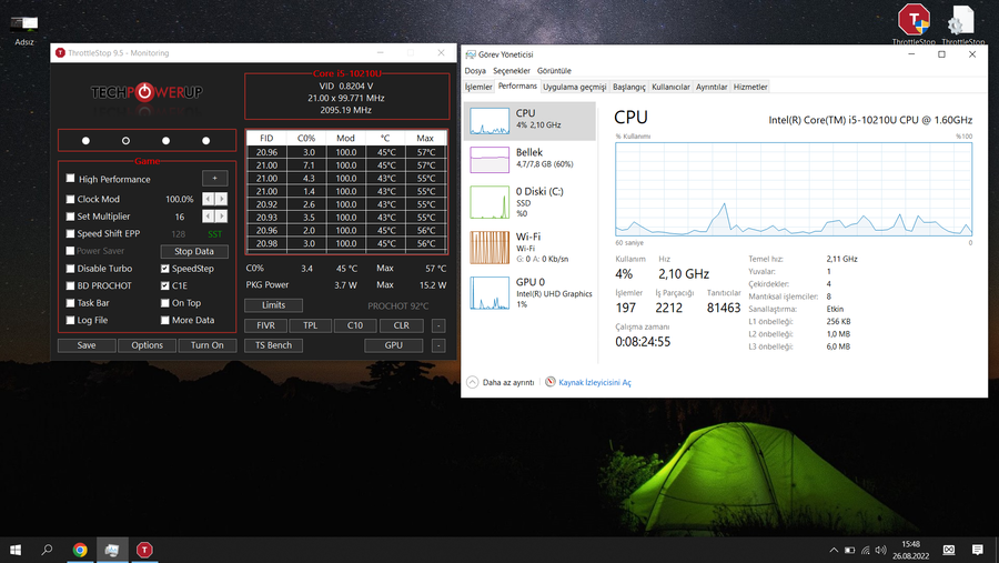

İyi günler ben daha 1 ay önce yeni bir bilgisayar aldım fakat cpu hızı bilgisayarı kapatıp açtıgım zaman 0.40 a düştü ve 3 4 gündür böyle temiz bir windows 10 kurlumu yaptım ve yine düzelmedi Throttlestop ile BD PROCHOT olayını kapatmayı önderdiler ve düzeldi fakat bilgisayar her kapanıp açıldıgında baştan yapmam gerekiyor ve üstüne bilgisayarda performans düşüşü var. Kullandığım işlemci i5 10210U. BİOS üzerinden düzeltmemi söylediler fakat kullandıgım bilgisayarın biosunda sadece parmak izi kilidi tarih ve dil gibi şeyler düzenleyebiliyorum. Bilgisayarın şarjını bitirmemi söylediler denedim fakat %5 derecesine düşünce bilgisayar kendini kitliyor ve açmamı engelliyor ta ki ben şarja tekrar takana kadar. Bu sorunu nasıl çözerim veya şarjını tamamen nasıl bitirebilirim tamamen ? BİOS piline ve bilgisayarın kendi bataryasına erişebileceğim bir yer yok.
Throttlestop kullanmadan öncesi :
Ve sonrası
