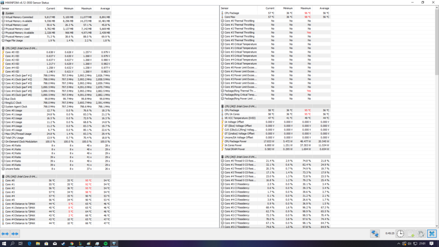

Sıcaklıklar bu şekilde başta 69 civarına yükseldi şuan 50 civarında arkada Lol açık. 10dk önce işlemci fanımı çıkartıp tozları temizleyip geri yerine taktım sonra kontrol ettiğimde hiç yerinden kıpırdamıyordu. Isılar normal mi? Başta 70 civarına yükselmesi beni korkuttu.

Yük altinda 75 dereceyi geçmiyorsa sıkıntı yok.Program bazen sasirabiliyor 69 o yüzdendir,

%20 %11 kullanım ve 2.90-3.80ghz civarlarında 55 derece alıyorum. Bir kere tam oturtamadığımda direk bilgisayar kapanmıştı 17 dk geçti sorun yok herhalde.
Allah allah antreman modunda ısıyı iyice test etmek için 50 derece civarlarında bıraktım 2 dk sonra içeri gidip geldiğimde 98 Derecelere çıktığını gördüm eğer 98 dereceye çıksa kendini kapatmazmıydı? AIDA64 indiriyorum birde oradan bakayım.

98 derecede kendini kapatmayabilir,belli bir sıcaklığın üzerine çıkınca kapanir ve bu sıcaklık her işlemcide aynı degil.
Soğutucu tam oturmamış olabilir,soğutucuları altında bir etiket olabiliyor onu da çıkarttığı dan emin ol.

Bu sıcaklıklar normal intel işlemciler yanlış hatırlamıyorsam 100 dereceye kadar dayanıyordu.

Önceden boşta 35 Lolde 50 civarı alırken fanı söküp taktığımda boşta 45 lere yükseldi bunda sorun yok fakat birden 70 lere fırlıyor düşüyor falan bir CSGO girip test yapayım yükte belli olur sorun olup olmadığı.
Beni ilgilendiren CPU yazan kısımmı yoksa CPU Core kısmımı? @met 35 @Emir Aydın

programlar farklı olabiliyor. Senin gözönüne alacağın, herzaman, yüksek olandır.

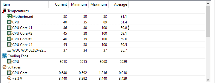

100 derece görmüş. N'aptın.:(
neydi bu işlemci.

9400F. Sadece 5 dk CS:GO

Yukarda macunsuz kullanıyorum demişsin. Sebep o. Ş,imdi gördüm. Böyle kullanma. İşlemciyi harap edersin.Zaten hızda düşürür.

Vatana gidip elden alıp kargo beklemeyecektim fakat dandik markaları almak istemediğimden hep bekledim 2 gün sonra 2 gün sonra diye diye geçti. Pişman oldum yarın gidip Arctic MX-4 siparişi vereceğim.

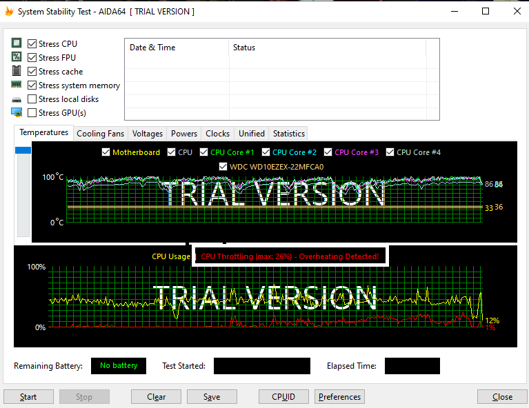

CPU Throttling işlemcinin frekans düşürmesi değil mi? %26 Performans kaybı anlamına geliyor sanırım öyleyse. @met 35

Eh ,işte durum ortada. İşLemcin çok zayıflıyor. throttling denilen şey. Overrheating-sıcaklık aşımı nedeniyle.

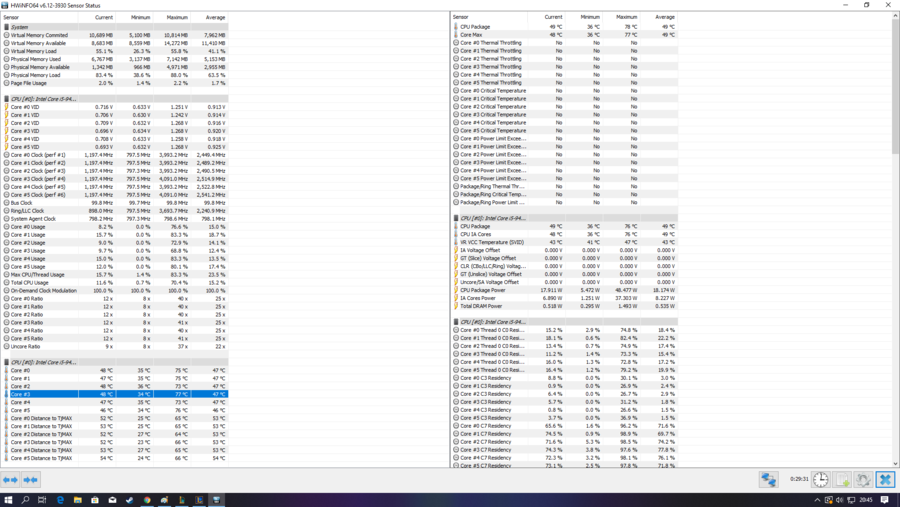

OC yapma şansım yok zaten, ısınmadan dolayı sorun yaşasam garanti dışı olurmu? Lol oynuyorum onda zorlanacağını sanmıyorum şuan 67 derecelerde geziyor.

İsilar normal ki stres testi 99 iyi ki normalde yukte 99 olmaz.

Stres testi olmadığı halde 90 ları geçiyor CS:GO da. Lol oynuyorum sadece onda bile 70+
Testlere bakıyorum internette 70 derece alıyor aynı testte ama ben 100 derece alıyorum.
