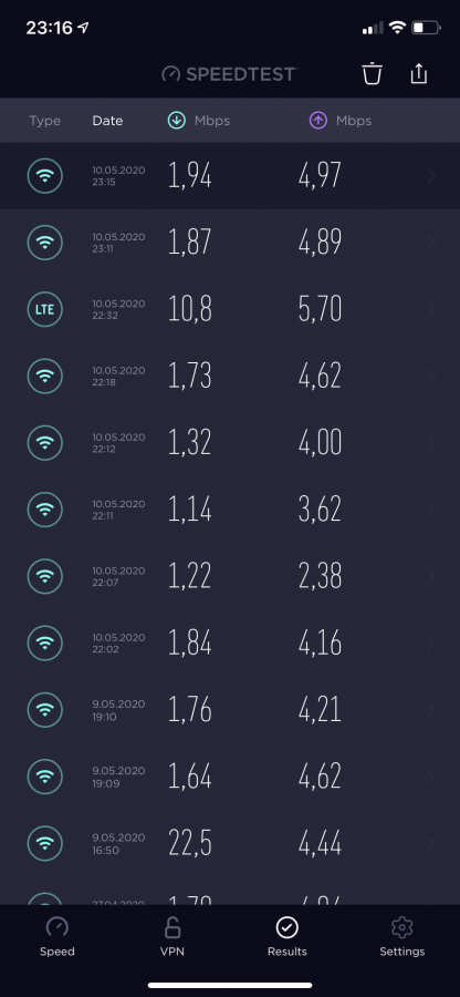

Arkadaşlar evde 50mbps internet var annem ve babam iphone 7 kullanıyor onların cihazlarında speed test 40mbps ve üstü fakat ben iphone 11 kullanıyorum bende speed test 2mbps evet arkadaşlar 2 . telefonu aldım alalı sorun yaşıyorum daha 2 haftalık cihaz yıldım. Konu hakkında yardımcı olabileceklerin önerilerini beklerim not: ağ ayarları sıfırlandı, telefonu 0 dan geri yükledim, dns ayarlarını değiştirdim. Hiç bir değişme yok. Ekli dosyayı görüntüle 98153

problemin çözümünü buldum modem ayarlarında stbcx diye bi ayar var onu otomatiğe çevirdim problem ortadan kalktı
Allah razı olsun senden 2 günlük cihaz kafayı yedim bunun yüzünden
tarayıcı
Sbtcx ayarını nasıl yapabilirim ?
tarayıcı sekmesine 192.168.1.1 yaz modem arayüze giriş yaptıktan sonra kablosuz menüsüne gel orada bulursun

Herkese selam bütün konuyu baştan sona okudum. İphone x den 11 e geçtim 1 hafta oldu. İlk 5 6 gündür bir sıkıntı yoktu belkide ben farketmedim. Benim evimdeki int de 50 mb türksat kablo net. Speed test de şuan 2 3 mb ı geçmiyor. Telefonu sıfır aldım. Modem ara yüzü dışında bir çözüm bulan üreten oldumu. Bu mesajı yazdıktan sonra modem arayüzünü denixem ama ipad 7. Nesil var onda normal çalışıyor wifi.
