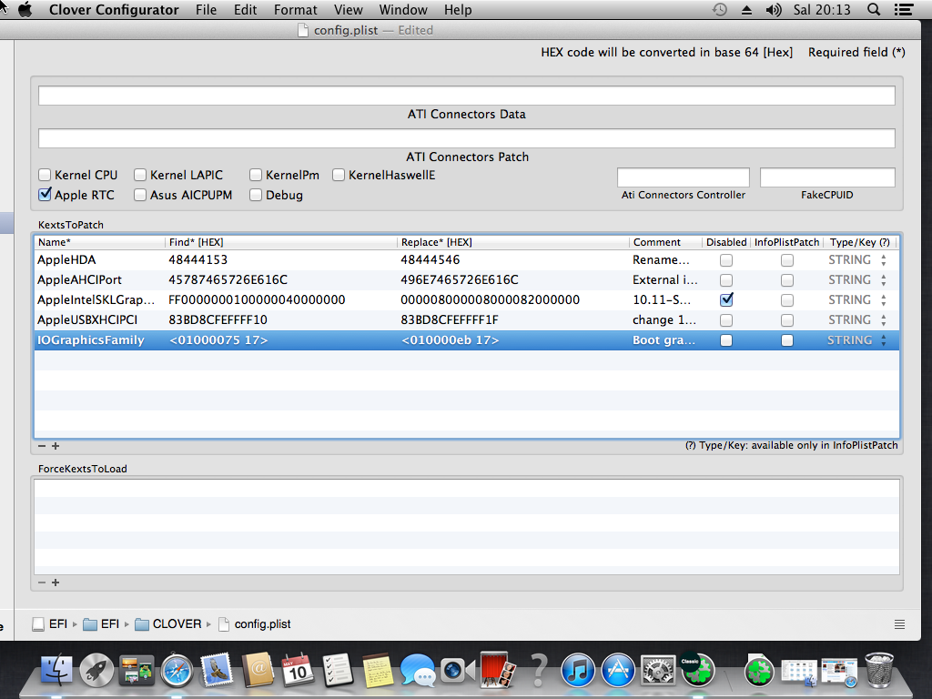

Senin verdiğin dmg dosyasını transmac'dan restore disk ile yazdırdım. Ben bişeyler yaptım siz fotoğrafını gönderiyorum bi bakın.
    224.2 KB · Görüntüleme: 603

Doğru yapmışsın, şuan sanal sistem de ekran kartın 4 MB olarak mı gözüküyor?
Sin0w
28 Şubat 2016
71
6
37
Tamam, config.plist dosyan doğru devam et.
