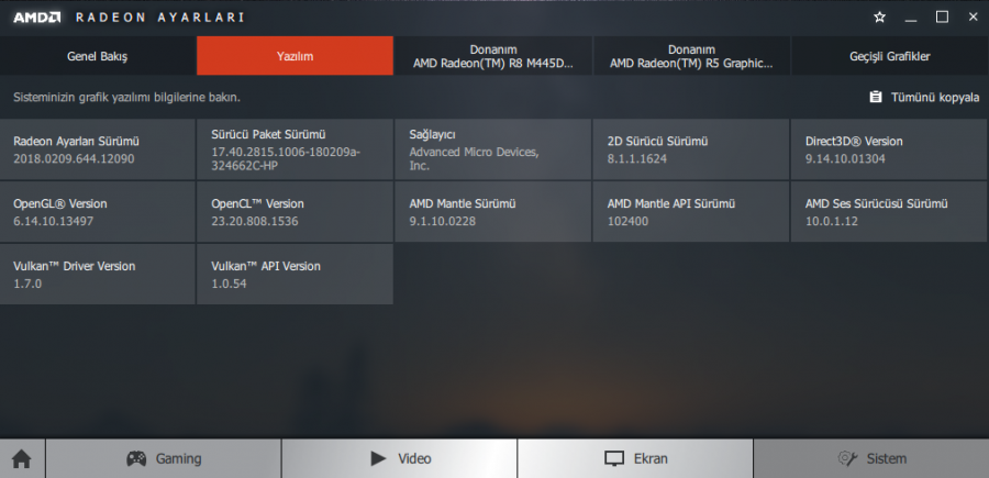

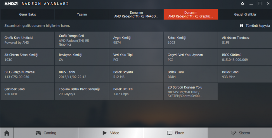

Arkadaşlar öncelikle merhabalar internette bu laptopun oyun videolarını ve fps aralıklarını izlediğim zaman şaşırtıcı sonuçlar gözüküyor ama şunu söylemeliyim ki ne ben o fpsleri alabiliyorum ne de yanına yaklaşabiliyorum her şeyi denedim ama bir çözüm bulamadım hp nin sitesinden m445dx driverını indirdim sonra driver booster ile de güncelledim bir türlü istediğim fpsleri alamadım league of legends de bile düşük ile yüksek fps arası 20.. şimdi görsellerle gerekli açıklamaları göstereyim.
(Dual Graphicsi açıp kapatsam dahi bir fark göstermiyor)
Bilgisayar : HP Pavilion 15-aw008nt Ürün Özellikleri | HP® Müşteri Desteği

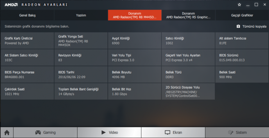

Bu R8 Ekran kartının bilgileri..
Bu da r5 in..

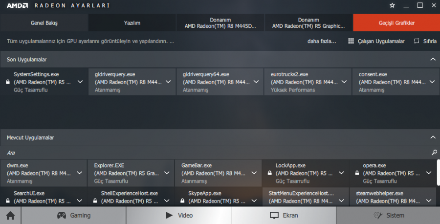

Geçişli grafiklerden oyunlara yüksek performans veriyorum evet..
Yazılım bilgileri..

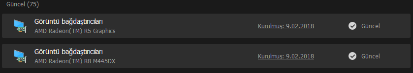

Görüntü Bağdaştırıcıları

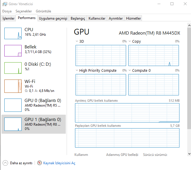

Bu da görev yöneticisi..
Ekli dosyayı görüntüle 96678
Ekli dosyayı görüntüle 96679
Bu da r5 in..
Ekli dosyayı görüntüle 96680
Ekli dosyayı görüntüle 96681
Yazılım bilgileri..
Ekli dosyayı görüntüle 96682
Ekli dosyayı görüntüle 96683

O SS'ler size ait sürücünüz GÜNCEL DEĞİL.

AMD' ye girin indirin güncel sürücü güncel kullanmıyorsunuz. 2018 den kalma Adrenalin sürücüsü bu. Adrenalin 2020'de tamamen yenilendi görünümü. İndirin onu AMD'den.
Deniyorum şimdi hocam dönüş yaparım
Hocam merhaba yükledim dediğiniz şekilde ama r7 m340 olarak gösteriyor böyle de ekran kartını
AMD' ye girin indirin güncel sürücü güncel kullanmıyorsunuz. 2019 den kalma Adrenalin sürücüsü bu. Adrenalin 2020'de tamamen yenilendi görünümü. İndirin onu AMD'den.
Nerede yanlış yapıyoruz doğru olanı indirdim oysa ki

Aygıt yöneticisinden elinizle R7 M440 kurmaniz gerekiyor.

Sadece o parçaların sökülmediğini gösteriyor.
Ekli dosyayı görüntüle 96697
Böyle de soru işareti var
Aygıt yöneticisinden sürücüyü güncellemi demem lazım fazla anlamadığımdan soruyorum
Evet sürücü güncelle deyin ve hep 2. seçeneği seçip durun. Daha sonra M340 yazan yer gelecek orada uyumlu tikını kaldırın elinizle M440 ı bulup yükleyin.

m440 diye bir şey yok ama m445dx var büyük ihtimalle o hocam ona tıkladım ben de
Bir şey daha soracam hocam çoklu gpu çalışmasını etkinleşitrmelimiyim daha iyi verim için
EFI Shell
shellx64.efi
Süper Moderatör
9 Ağustos 2018
19,256
33
18,965
18
Evet olur.
