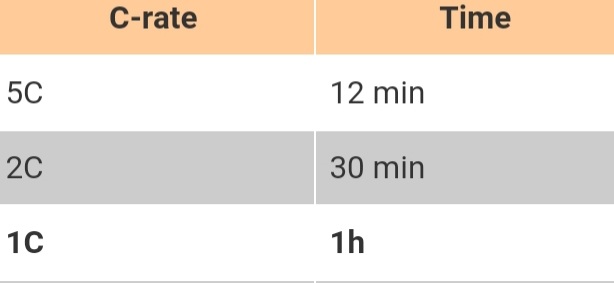

C: Belirli miktarda (mAh) bir pilin ne kadar sürede (ya da belirli bir süre zarfında kaç mAh şarj edebildiğini) şarj edildiğini gösteriyor. Örneğin yandaki grafikte 1000 mAh'lik bir pili 1C 1 saatte şarj ederken 2C ise 30 dakikada şarj ediyor.

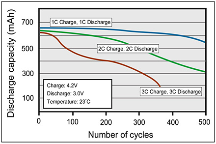

Grafiğe baktığımızda C'ler şarj olma ve boşalma hızları, eğriler de hangi hızda şarj edildiğine göre devir sayısının ne hızla azaldığını gösteriyor. Kolay anlamak için 1C'ye 5W, 2C'ye ise 10W diyelim. Eğer pil 5W bir hız ile şarj oluyorsa yine 5W bir hızla boşalıyor, 10W bir hızla şarj olur ise de yine 10W bir hız ile boşalıyor. Yani pil ne kadar hızlı dolarsa o kadar da hızlı boşalıyor. Bu da pili daha sık şarj etme ihtiyacını ortaya çıkarıyor. Grafikte de görüldüğü üzere 2C ile şarj olan bir pil 1C ile şarj olan bir pile göre devir sayısını daha hızlı tükeniyor. Sonuç olarak şunu diyebiliriz ki hızlı şarj pile zarar vermez ancak maalesef ki pilin devir süresini daha hızlı azalttığından yavaş şarja oranla pilin ömrünü de kısaltır.

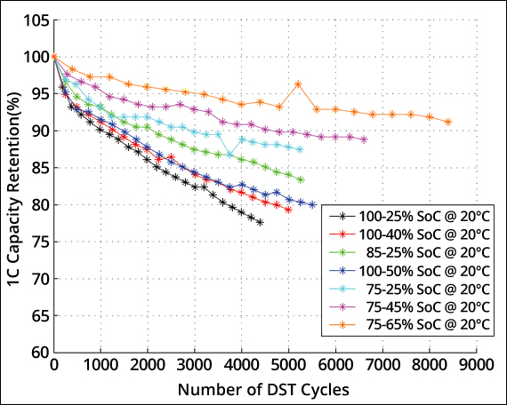

Bu grafikte ise belirli bir işlemci (SoC) sıcaklığında belirli şarj seviyelerinde pilin devir sayısının azalışları verilmiş. Örneğin mor eğri telefonun pilini %45'e düşünce şarja takıp, %75'e gelince çıkarmayı ifade ediyor. Buradan da en sağlıklı şarj etme rutini telefonu %65 ile %75 seviyesinde tutmanın olduğu görülüyor. Bu stil en az devir sayısı harcayan ve sonuç olarak en uzun pil ömrü sunan şarj stilidir. Ancak çoğumuzun da tercih ettiği %25-100 stili ise en çok devir harcayan ve pil ömrünü en hızlı şekilde azaltan stildir. Eğer pil ömrünüzü olduğundan daha yavaş bir şekilde tüketmek istiyorsanız grafikten size en uygun olanını seçip ona göre kendinize bir şarj rutini belirleyebilirsiniz.
