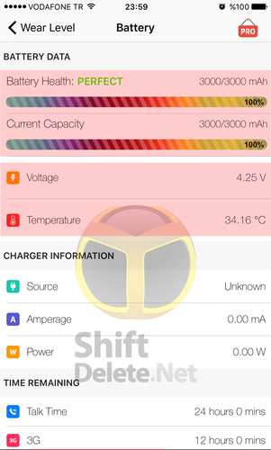

Batarya ömrünüzün ne kadarını kullandığınızı, kaç derece olduğunu veya kaç mAh kapasitesi kaldığını öğrenmek için ise sizlere bir program önereceğim.
BATTERY LIFE: YORU BATTERY DOCTOR
Programa ait resimler;
