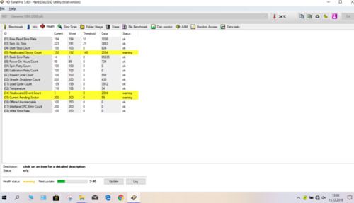

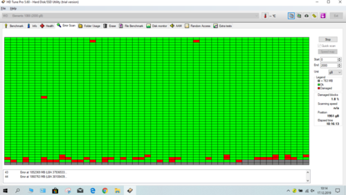

elimde bir de toshiba harici disk var. ve bu harici diski aynı usb 3.0 girişlerine takınca sorunsuz şekilde çalışıyor. yani laptopta, harici disk kablosunda veya usb girişinde bir sorun yok. ayrıca wd harici diskimi sağ tık biçimlendir deyince biçimlendirmeyi ntfs olarak tamamlayamıyor. "windows biçimlendirmeyi bitiremedi" uyarısı veriyor. ancak exfat olarak biçimlendirmeyi 3-4 dakika içinde tamamlıyor. ben de exfattan ntfs'e çevirmek için paragon partition programını kullanıyorum. paragon programı yaklaşık 2 saat sonunda harici diski ntfs'e çeviriyor. ayrıca harici diski hd tune ile tarattım ve yaklaşık 45 adet bad sector çıktı. ekran görüntüsünü ekleyebilirsem ekleyeceğim. bütün bad sector'ler diskin en sonunda birikmiş. ayrıca toshiba harici diskimde de 35 adet bad sector çıktı. ama toshiba'yı efektif olarak kullanabiliyorum. wd'yi ise bir türlü kullanamıyorum. harici diski windowsa da tarattım. sürücüye sağ klik araçlar üzerinden denetle seçeneği ile taramayı yaptırdım ve "bir sorun bulunamadı" uyarısı verdi. chkdsk ile de tarattım. maalesef bir sonuç alamadım. yapmadığım birşey kaldı mı, veya neyi yanlış yapıyorum? açıkcası bilmiyorum.

ekran alıntısında bad sectorlerin çoğu bi bölgede toplanmış. o bölge diskin ilk 100-150gb'lık kısmı olmalı düşünüyorum. çünkü şuan diski formatladım ve 1862gb olarak görünüyor. ilk 100-150gb'lık bad sectorlu kısımlara veri aktarmaya çalıştığım için bu sorunu yaşıyor olabilir miyim? eğer öyleyse bu bad sectorlu kısımları atlama veya o kümelere başka veriler yazarak bloke etme şansım var mıdır?

hd tune taramasına göre bad sectorler diskin ilk 100-150gb'lık bölümünde midir yoksa son100-150gb'lık kısmında mı? ne dersiniz? bu konu hakkında bilgisi olan var mı acaba. eğer ilk 100-150gb'lık bölümündeyse diski 200gb ve 1692gb olmak üzere iki bölüntüye ayırmak ve 200gb'lık bölüntüyü pasif hale getirmek bir işe yarar mı? yani sadece 1692gb'lık bölümü kulanacağım.
işe yarar.
ama full tarama yap hd tune ile
kırmizi bloklara göre rakamları topla sagda blok boyutu yazar misal 144mb.
ona göre en temiz büyük alanı partisyon yaparsın.
