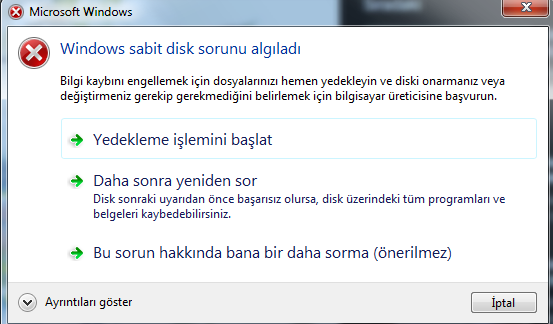

görseldeki hatayı veriyor ne yapmalyım sizce
yeni disk almadım bu arada eski disk böyle diyor

Tabiki fakat şu hataya yardımcı olurmusunuz çünkü hatayı verşyor biri bir şey olmaz demiş ama

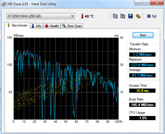

hd tune programı ile sabit diski sağlık testi yap, bi sonuç at bakalım...

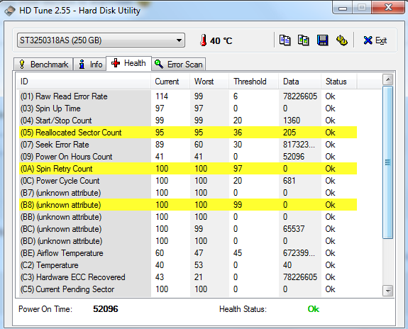

Ne hatasi? Bakmam lazım amat değerleri nasıl
Crysital mark infoyu indir buraya ss atarmisin ;)
başlattım ne kadar sürer tahmini.
Ekli dosyayı görüntüle 127385
yaptım fakat c mi d mi seçtim bilmiyorum nasıl seçicem
Health kismini atarmisin?

buyrun ama hangi harddisk bilmiyorum c yi seçemedim ikisi de aynı model
