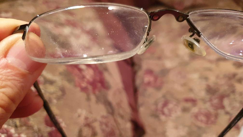

Gözlüğüm sağ kanadı kırıldı. Evde yedek çerçeve var. Bundaki camları çıkartıp ona takacağım. Nasıl çıkarıldığını bilen birileri var mı? Varsa yardımcı olmalarını rica ediyorum.

Böyle misinalı tipse rafya ile söküp takın.

Hayır tam çerçeveli
Şu tarz
Normalde gözlükçüler hemen elleriyle çıkarıyorlar fakat tam olarak nereye bastırdıklarını bilmiyorum.

Aslında içten dışa bastırılınca çıkıyor ama biraz el alışkanlığı ister. Ve el ile oturtulan cam sonradan boşlıyor ve düşüyor. Bir gözlükçüye yaptırırsan daha sağlıklı olur.

Arkadan dışa doğru köşelerden bastır tırnaktan tak diye atar.

Bu tür çerçeveler ısıtılınca yumuşar. Genelde öyle takarlar.

Bahsettiğiniz şekilde köşelerden bastırdım tak diye çıktı yeni camı kendim taktım çok teşekkür ediyorum. Sırf bunun yüzünden foruma kayıt oldum artık buradan devam edeceğim.
