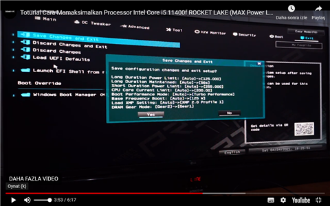

Hangisi Tercih Edilmeli : İntel.
Yukarıda da anlattığım gibi 1:2 daha uygun, 3600MHZ'e kadar 1:1 daha mantıklı.
3200MHZ 1:1 3200MHZ 1:1'den daha fazla performans sergilemekte, fakat 4266MHZ 1:1 ile 4266MHZ 1:2 karşılaştrılıdığında stabilite ve performans için 1:2 tercih edikmeli.
İ5 11400F + Z590 anakart aldınız, biosdan UCLK==MCLK veya 1:1 oranı seçebilirsiniz, 3600MHZ üstü DDR frekanslarda 1:2 seçmeniz daha mantıklı olacaktır.
1:2 3433MHZ daha güç tüketiyor fakat anlamsız şekilde daha düşük kararlılık sağlamakta, size öneriim 3600MHZ'e kadar 1:1 diğer frekanslar için 1:2 kullanmanız olacaktır.
