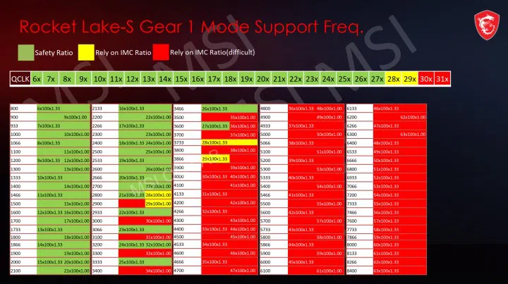

Gear 1 Nedir ?
Bellek denetçisi ve bellek hızının eşit oranda çalışması anlamına geliyor.
MCLK X DDR = 1:1
3200MHZ CL14 Belleklerimiz olsun, ayarlarımız 1:1 ise bellek denetçisi hızmız da 3200MHZ oluyor, gecikme yok ve performans aşırı yüksek.
Şuan herhangi bir sıkıntı yok, fakat gear 1 stabilite açısından pek güvenli değil.
Fakat şöyle bir durum var, BCLK = QCLK = MCLK = DDR Frequency olması hepsi birbrine eşitlenince hız aşırtma ve stabillik payını epey bir oranda düşürmektedir.
Bellek denetçisi 4000-4800mhz hızları kaldıramaz, bu sefer ring ratio X-3 formatına uygun olamayacaktır, BCLK frekansı 100'ün üstüne çıkacak ve tüm cpu ünitesi stabilite açısından yerlerde olacaktır.
QCLK = saat hızlarının çarpanlarıdır, vites 1 de 6-27 arası olur.
QCLK (27X) X BCLK x IMC = 3700MHZ oranında bir hız veriyor, bu formülü ezberlemeye gerek yok fakat aklımızda bulunsun.
3733-3833MHZ hızıları aşırı sınırda görünüyor , bunun üstüne çıkarsanız stabilite denilen bir kavram kalmaz ve performans yere çakılır.
1:1 3400 > 1:1 4200.
3600MHZ üstü DDR Frekansları tehlikeli frekanslara gitmektedir.
Ekli dosyayı görüntüle 153086
