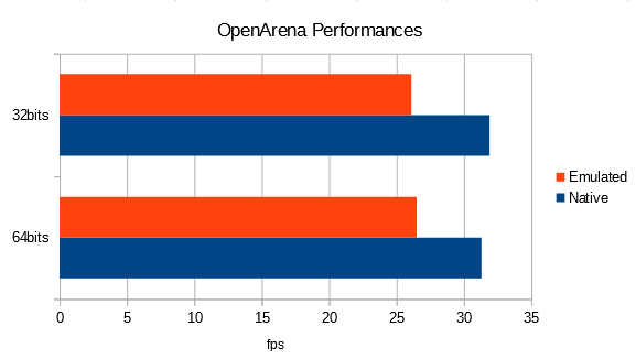

Ne kadar performans farkı var?
Performans farkı var elbette ama aşırı uzak bir performans göstermiyor. Yani yaklaşık olarak %25'lik bir performans farkı oluyor:
Yerel mimariyle 31.3 / 31.9 FPS (64 bit/ 32 bit) alırken öykünme performansıyla ise 26.1 / 26.5 FPS (32 bit / 64 bit) vermekte.
