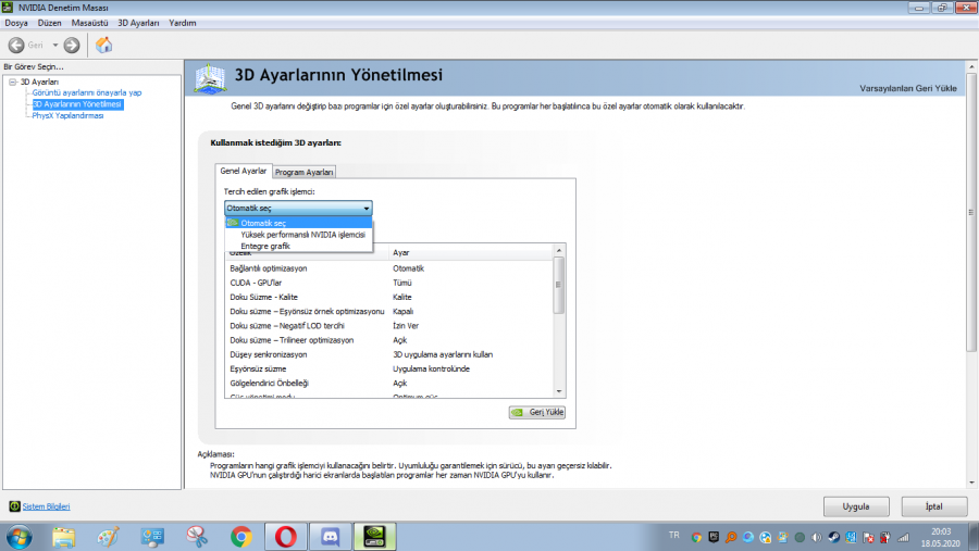

Tabii ki Steam üzerinden yüklediğiniz oyundada çalıştırabilirsiniz. Ben de eskiden bu sorunun cevabını buldum. Ekranın boş bir kısmına sağ tıklayın, NVİDİA denetim masası çıkacaktır. NVİDİA denetim masasına bastığınızda yan kısımdaki 3D ayarların yönetilmesi kısmından istediğiniz grafik işlemciyi seçip "tamam" dediğinizde otomatik olarak o grafik işlemcisi çalışacaktır. Ayriyeten oradan performans, kalite gibi bir çok şeyi ayarlayabilirsiniz.

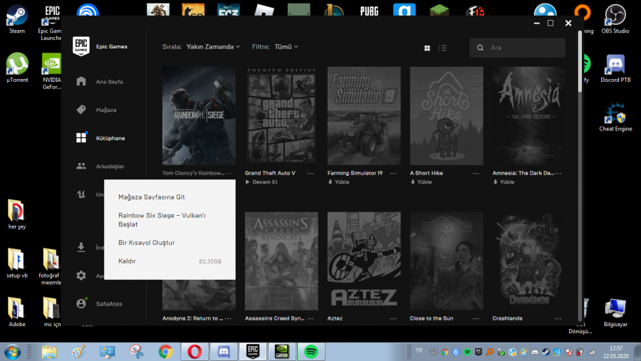

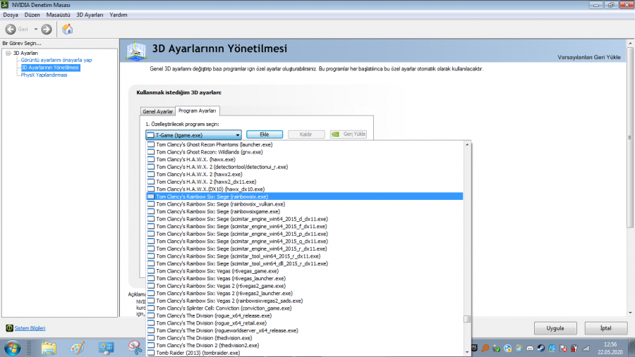

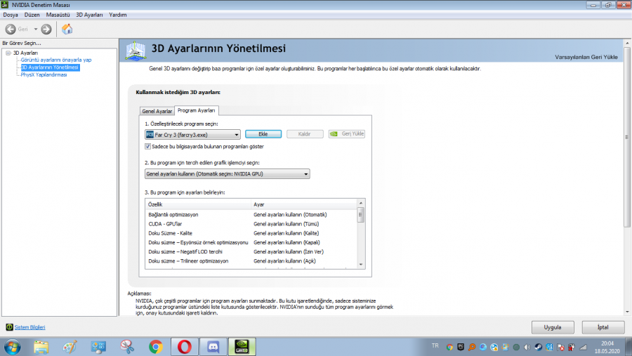

Cihazınız sanıyorum ki bir laptop. Bazı oyunlarda otomatik geçiş yapmıyor olabilir. Bu durumu Nvidia denetim masası üzerinden yapacaksınız. Fotoğrafta attığınız gibi oynamak istediğiniz oyunu seçin ve yüksek performanslı Nvidia işlemcisi seçeneği seçin. Ayarları kaydedip oyuna girin. Bir de oyunları şarjda oynayın.
