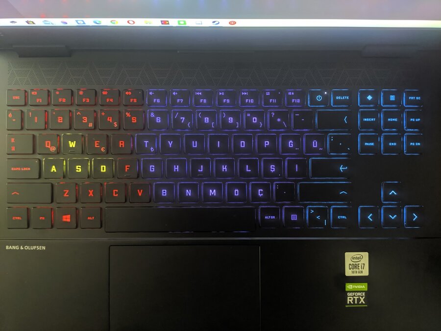

Ürünün ekranı 180 derece arkaya doğru açılabiliyor. Kapağı tek elle açmak biraz zor. Menteşeler sağlam duruyor. Klavyeyi gayet beğendim. Sık kullanılan tuşlar büyük, tuş aralıkları gayet iyi ve basım hissiyatı güzel. Tek eleştirim virgül ve büyüktür-küçüktür tuşlarının biraz saçma bir yerde olması. Birde shift ve space tuşları gereksiz büyük tutulmuş bana kalırsa. Touchpad güzel. Sıkıntı çıkarmıyor ve dokusu hoş. Precision yazılımını kullanıyor zaten. Parmak hareketleri vs. var yani.

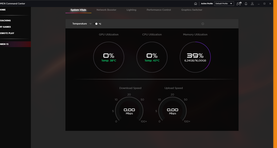

Burada ürün tamamen boş. Hiçbir uygulama açık değilken sıcaklıklar bu durumda.

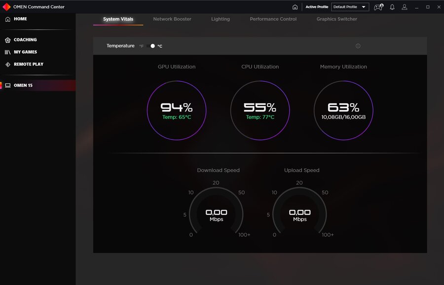

Burada ise AC Odyssey oynarken ki sıcaklık değerleri mevcut. Bu sıcaklık değeri pek değişmiyor. Yaklaşık 3 saat boyunca oynadım hep aynı kaldı.

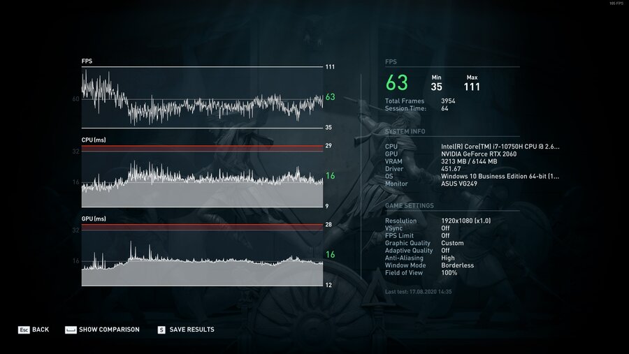

Burada da ultra ayarlarda yapmış olduğum Benchmark testi mevcut. Gölgeleri high yerine medium'a çektim sadece. Genel olarak iyi bir performans sunuyor.
Bu testler yapılırken fanlar hep otomatik, bilgisayar ise performans modundaydı. Maksimum moda alsam büyük ihtimalle 3-5 derece daha düşerdi sıcaklıklar. İşlemci throttle olmuyor ve belli bir frekansta çalışıyor. Klavyenin sol tarafına gelen kısımda ekran kartı var. Onun da sıcaklığı düşük olduğu için WASD kısmında elinizi yakmıyor bilgisayar. O kısım iyi düşünülmüş. Daha fazla oyunla test edemedim henüz bilgisayar yeni olduğu için ancak Odyssey piyasadaki en zorlayıcı oyunlardan birisi olduğu için referans olur diye düşünüyorum. Alt taraftaki egzozlar oldukça büyük. Bilgisayarın boyutu küçük olmasına rağmen fanları ise cidden büyük. Bu sayede soğutma performansı üst seviyeye taşınmış. Soğutma performansına etki eden faktörlerden birisi de, klavyenin üst tarafında bulunan delikli tasarım. Yukarıdaki klavye resminde de görebilirsiniz. Üçgen şeklindeki delikler fanların hava almasını sağlıyor ek olarak. Bu da soğuk hava girişini artırıyor tabi.

Bu sıcaklıklar belki bilmeyen arkadaşlar için fazla gelebilir. Ancak 10750H ortalama olarak 90 derecelerde çalışan bir işlemci. Buna MSI'da dahil Casper'da. Ancak HP nasıl başarmış bilmiyorum ama işlemci darboğaz olmadan 80 derece altında çalışabiliyor. HP bu sefer sadece kozmetik alanında değil, mühendislik alanında da iyi çalışmış.

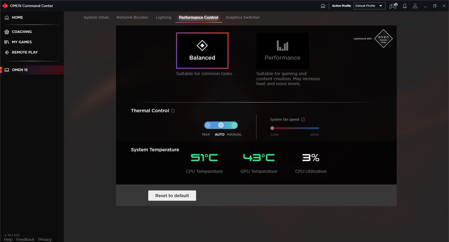

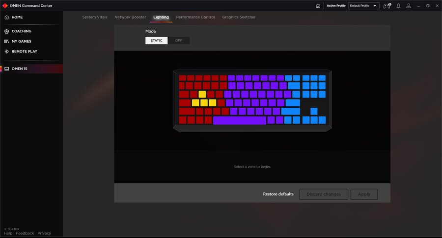

Command Center arayüz olarak hoş bir uygulama. Bilgisayarın sıcaklık değerlerine buradan bakabilirsiniz. Yine ekran kartı ve işlemcinin kullanımı da burada mevcut. Dengeli ve performans modları var. Bunlar arasında geçiş yapabiliyorsunuz. Klavye ışıklarının kontrolü de burada mevcut.
Ekli dosyayı görüntüle 112612
Birde Network Booster var. Bu da o anki kullandığınız uygulamanın internet önceliğini belirliyor ve oyunlardaysanız pingi azaltıyor. Ancak bu özellik çalışmıyor. Ürün daha yeni olduğu için bazı yazılımsal sorun var. HP forumlarında baktım bu sorunun düzeltileceği belirtiliyor ancak ne zaman bilmiyorum. Birde ileride Command Center'a undervolt ve overclock bölümü gelecekmiş. Buradan da performansı azaltıp, artırabileceğiz.

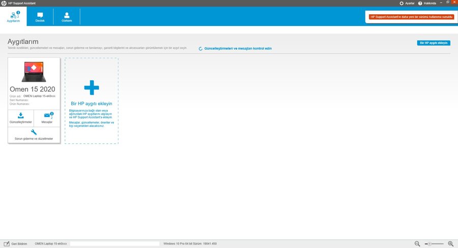

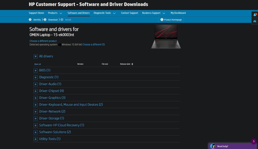

HP'nin kendi geliştirdiği yardımcı program. Üyelik açarsanız program sistemi ve bilgisayarı otomatik tarıyor. Sonrasında HP'nin sitesinden sürücü güncelleme bölümüne geldiğinizde aynı üyelik ile giriş yapıyorsunuz. Bilgisayarınız tarandığı için modeli görebiliyorsunuz. O kısımdan da sürücüleri güncelleyebilirsiniz.
Ekli dosyayı görüntüle 112613
HP Support ile birlikte sürücüleri güncelleyebilir, diagnostic testleri yapabilirsiniz. Ürününüzün seri numarası vs. de burada mevcut. Ancak programdaki sürücü güncelleme kısmı çalışmıyor. Yine yazılımsal bir sıkıntı ve halledileceği belirtiliyor.
Ekli dosyayı görüntüle 112614
